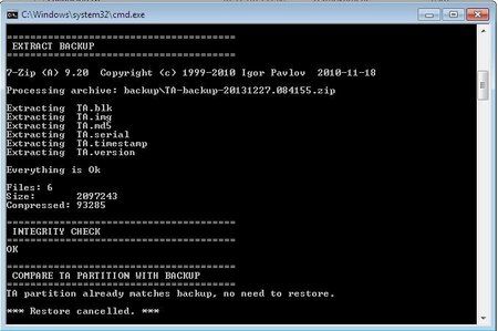

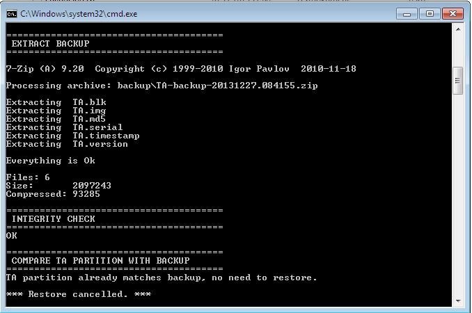

Hast du auch den Restore test (dry-run) durchgeführt ? Da vergleicht das TA-Backup Tool die Trimm Area aus der Sicherung mit der, die auf deinem Handy vorhanden ist.
LG meet
Reaktionen: steuerboy
@meetdaleet
aber selbstverständlich doch...halte mich doch an eure anweisung...ich denk alles ist ok...siehe screenshot ^^

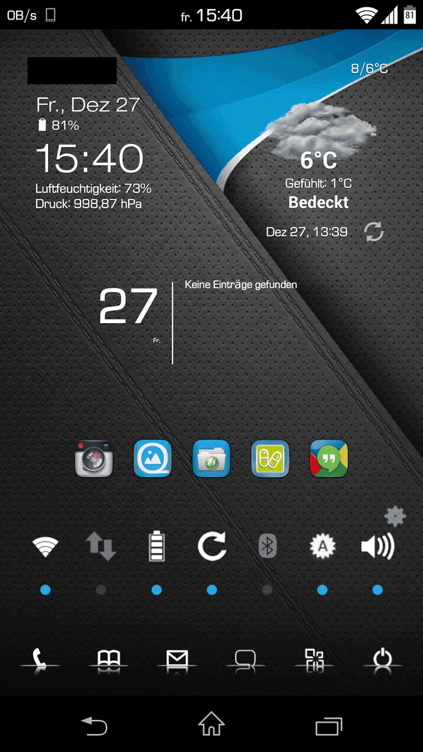

ps: so durch euch die möglichkeit gehabt schonmal anpassung an der optik zu
machen ----> jetzt kam der hinweis zum update auf 4.3 via OTA --- lass ich lieber ^^
