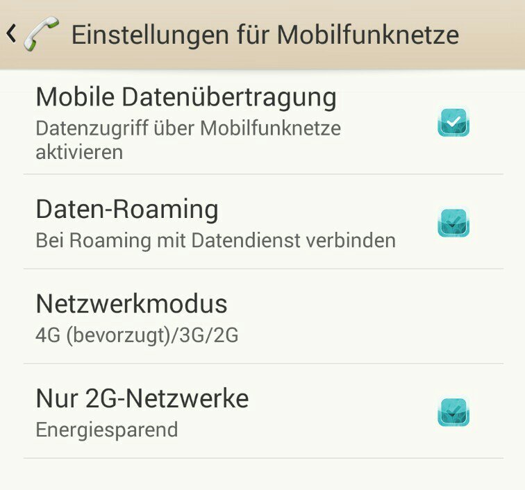

Ich hab das jetzt nochmal ganz genau nach der Anleitung gemacht, habe aber nach wie vor keine Einstellung, mit der man nur in 2G verbunden ist ?! :confused2:
Verstehe das nicht, was mache ich falsch?
Bin ich wirklich der einzigste mit diesem Problem oder nutzt niemand mehr GSM?!

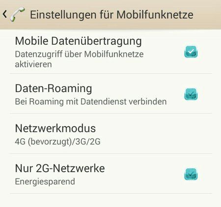

Sieht bei mir so aus
Die Einstellung gibt es bei mir eben nicht... Habe genau nach Anleitung geflasht, verstehe nicht warum :confused:
