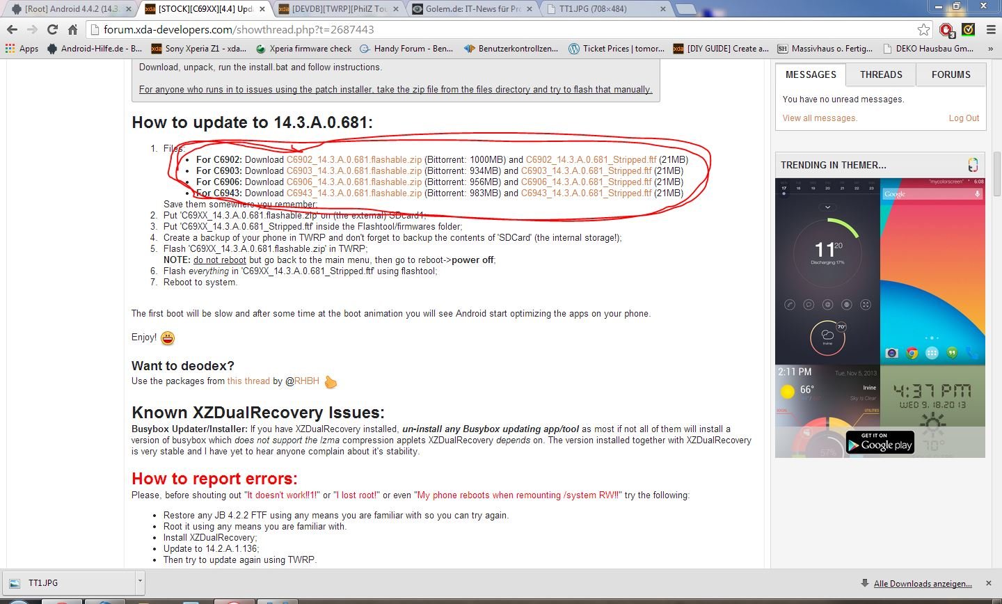

Geh mal bitte unter einstellungen, über das Telefon und teile uns mit, was da für eine Modellnummer steht.

Ich bin mir nicht zu 100% sicher, aber ein Grund für den Fehler könnte sein:
heißt deine Flashable.zip: C6903XXXXXXX.zip ?
und die Stripped.ftf: C6903XXXXXXXX.ftf ?
Ich glaube, es ist möglich die "falsche" Version zu flashen (zumindest bei der Flashable.zip). Wenn man dann den richtigen Kernel flashed, kommt es vermutlich nicht zu Bootloops. Einschränkungen bezüglich Datenverbindungen wären aber vorprogrammiert.
Lg meet

Ja und wie heißen deine beiden "alten" Dateien ?

Ich frage dich 2x wie die Dateien auf deinem PC heißen um dir zu helfen.
Dann kommt hier so was unterschwelliges vonwegen: "Ja waren deine Dateien... Deswegen gehts jetzt nicht".
1. Ich erstelle nur die Anleitungen, was Ihr damit macht ist eure Verantwortung. Wenn Ihr allerdings nicht alles lest, mosert bitte nicht rum.
2. Ich frage nicht umsonst, da mir dazu meine Zeit einfach zu schade ist. Sondern immer gezielt, da Ich die Problematiken einiger Nutzer schon kenne.
Da z.b. bei NUT (siehe hier:)
Für jede Modellnummer eine Flashable und Stripped.ftf bereitsteht, kann man doch die 2 Sekunden mal opfern und nochmal nachschauen, bevor man lapidar antwortet. Oder findest du nicht auch ?

C6903_14.3.A.0.681.flashable.zip
C6903_14.3.A.0.681_Stripped.ftf
