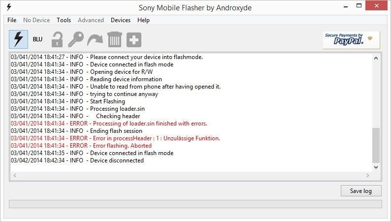

Die Fastboot Treiber habe ich auf meinem Windows 8 erfolgreich installiert, doch trotzdem schlägt das flashen mit der neuesten version des flashtools immer fehl (siehe Bild im Anhang).
Wisst ihr, woran das liegt und wie ich den Fehler beheben kann?

Und nochmal: Weiß jemand, woran dieser Fehler liegt??
322578d1407088583-root-android-4-4-2-4-4-4-14-3-4-x-x-flashable-zip-flash_problem.jpg
Nicht, dass ich jetzt alles neu aufsetze und dann doch nicht flashen kann, weil ich wieder diesen Fehler bekomme...

Danke, aber ich scheitere schon am 1. Schritt :(
Immer beim Flashen habe ich die Fehlermeldung, welche ich schon angehängt habe...
Ich habe auch schon gegoogelt, aber noch nichts brauchbares gefunden...
Weis hier vielleicht jemand, woran der Fehler liegt?
Kannst du mal die komplette Log hier posten ? :D
Ggf. kann man da ja mehr erkennen als auf deinem kleinen Auszug.

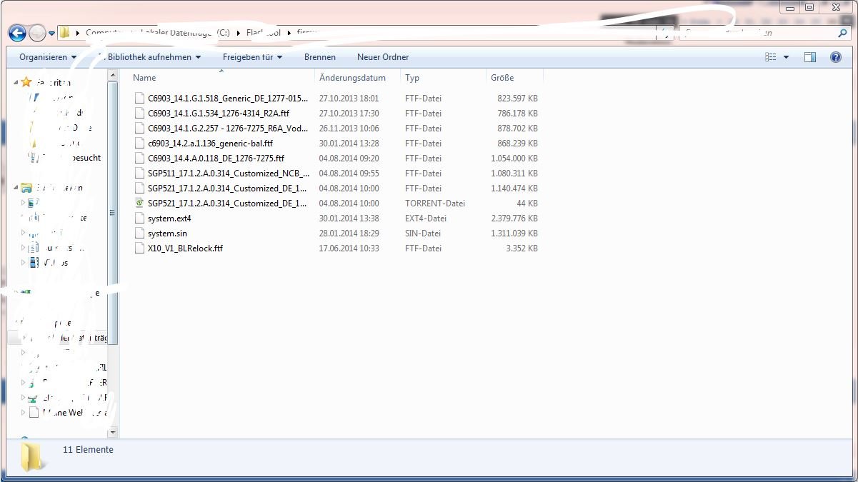

Update:
Sieht dein C:\FlashTool\firmwares
Ordner so aus ?
Oder liegt dort ein Ordner "prepared" drin ?
Wenn ja, FlashTool schließen und den Ordner löschen.
