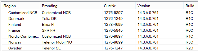

schon jemand die 14.3.A.0.761 geflasht?
per OTA?
Gibt es irgendwo die
14.3.A.0.761 Generic DE zum flashen (bzw. 14.3.A.0.769 Generic DE) ?
Habe jetzt vieles durchsucht aber nix gefunden ?
Danke
Nach meinen wissen her gibt es beide nicht für deutsche zurzeit
Und die 14.3.A.0.769 ist noch nicht mal raus soweit ich es weiß.
Reaktionen: Hen Ry

steviet. schrieb:
gibt es irgendwo die
14.3.a.0.761 generic de zum flashen (bzw. 14.3.a.0.769 generic de) ?
Danke
Danke, ist aber keine DE bei :huh:
