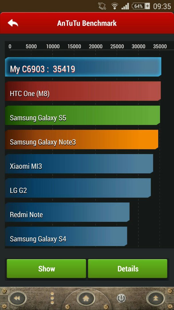

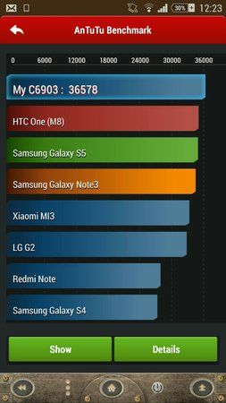

Antutu war mit v16, wie es jetzt aussieht habe ich noch nicht getestet.
Edit: jetzt 28539 mit CPU max 2419200, ondemand, deadline,

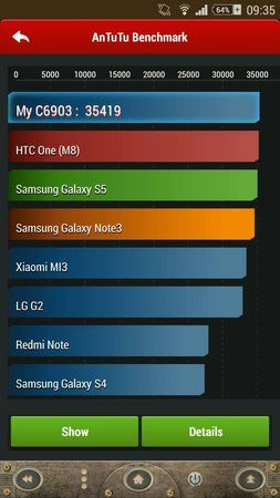

mit v21 (KitSlim_Evo4) sogar noch etwas höher als mit v16 und dem ersten KitSlim
35419 - > 36578
