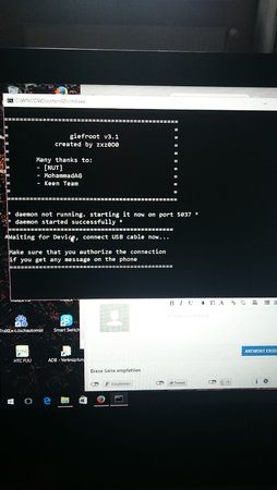

Der Link zu der 2014ner Firmware, die hab ich gestern geflasht. Giefroot rootet nicht. ich hab das Tele gerade dran hängen.
[doublepost=1474098243][/doublepost]Ich führe die bat datei aus und ich bekomme die Ausgabe: adb wurde falsch geschrieben oder nicht gefunden.
Und ja ich habe die Bat mit Adminrechten gestartet
Das liegt dann aber eher an deiner merkwürdigen Root-App "Cains Supersu". Bei mir funktionieren deine erwähnten Apps ganz normal
So. Ohne Admin rechte macht die Bat etwas. aber eben nicht viel. Ich lade mal den Screenshot hoch.
[doublepost=1474098649,1474098497][/doublepost]Telefon ist mit oribinal Kabel über USB 2 mit dem PC verbunden. Tastensperre ist raus. Unbekannte Quellen, falsche Standorte sowie Entwickleroptionen USB debugging sind auch aktiviert. Übertragungsmodus MTP.
[doublepost=1474098897][/doublepost]So. Habs manuel mit der Towel Root APK gerootet. Das hat funktioniert. Wie hau ich jetzt die Recovery drauf?
