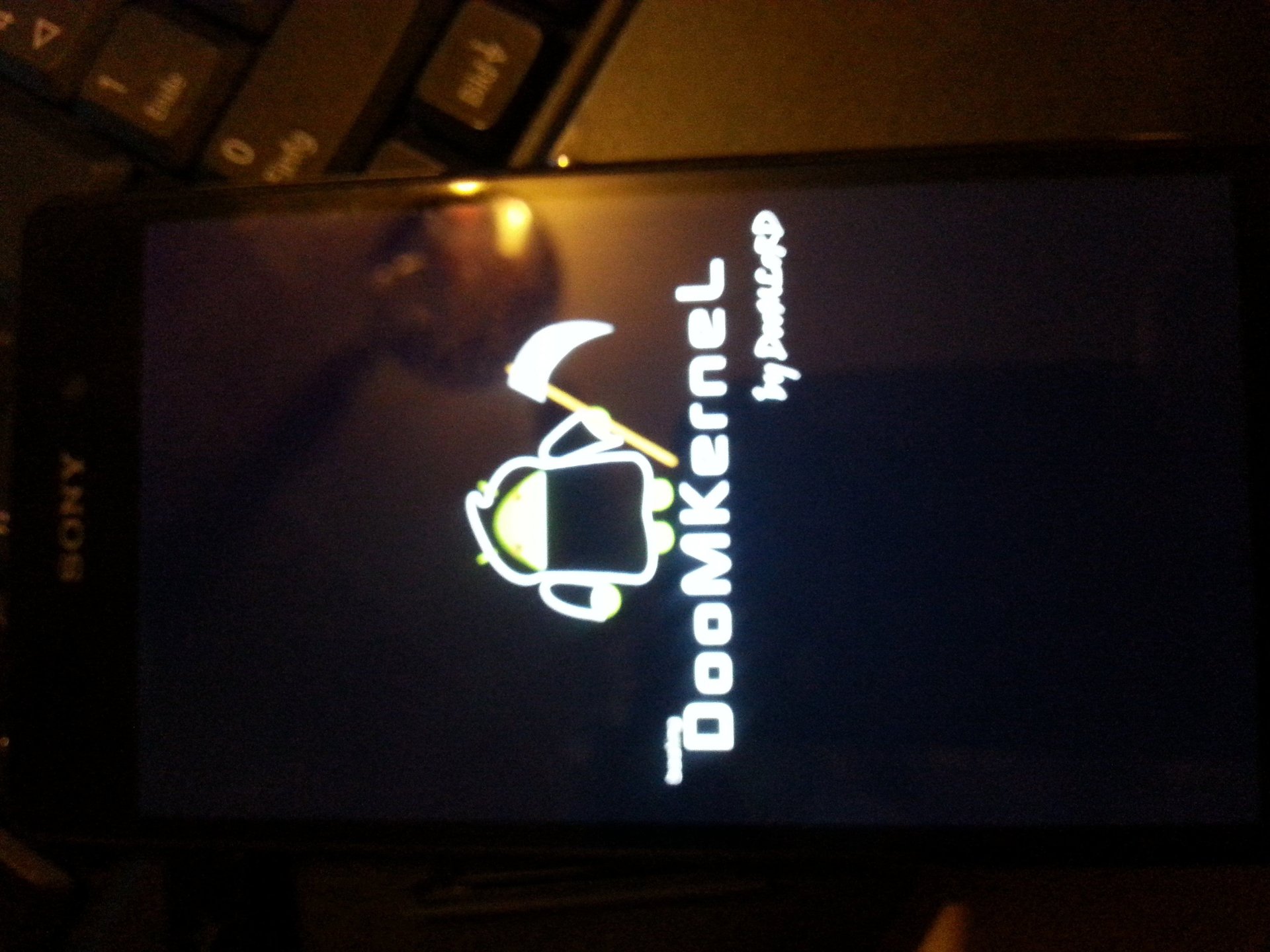

Hallo ich brauche bitte Hilfe
nach installieren der Z2-DooMKernel-v10.zip startet das Handy nicht mehr es vibriert nur noch kurz.
In der zip war eine Boot img , der Bootloader ist aber zu.
Ich habe die zip von der sd Karte geflasht .
Falschen Kernel genommen kommst du noch in recover rein? Leuchtet eine Lampe beim Reboot und beim vibrieren dann taste nach oben drücken dann bist du drin und anderen Kernel Flaschen.

NUR MIT OFFENEM BOOTLOADER - ALLE CUSTOM KERNEL !!!
Stock Kernel bzw stockrom flashen und alles ist wieder ok!
@Wolf65,
leider machte es nichts mehr, außer zu vibrieren und weder die LED noch der Bildschirm haben etwas angezeigt.
Ich musste jetzt leider den Bootloader öffnen, nachdem ich ihn geöffnet habe, hat das Handy auch wieder gestartet.
Wie gut das Ich beim Rotten schon ein Backup vom geschlossenen Bootloader gemacht habe.

Ja super Glück gehabt
Ja super Glück gehabt.
Reaktionen: tuber1
Wäre aber für einen Start des OS nicht nötig gewesen. Das XperiaZx hatte ja schon das nötige geschrieben.
