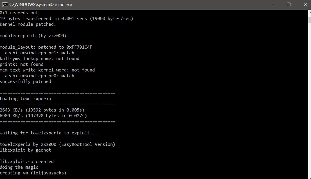

Einen Erfolg kann ich vermelden, hab nun erfolgreich 4.4.4 gepacht. Bin gerade beim Rooten im über EasyRootTool, ist es normal das er recht lange auf "Creating VM (loljavasucks) stehen bleibt?
