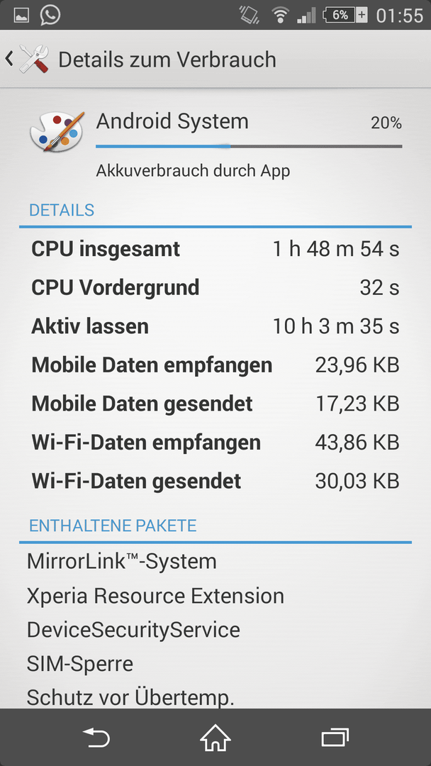

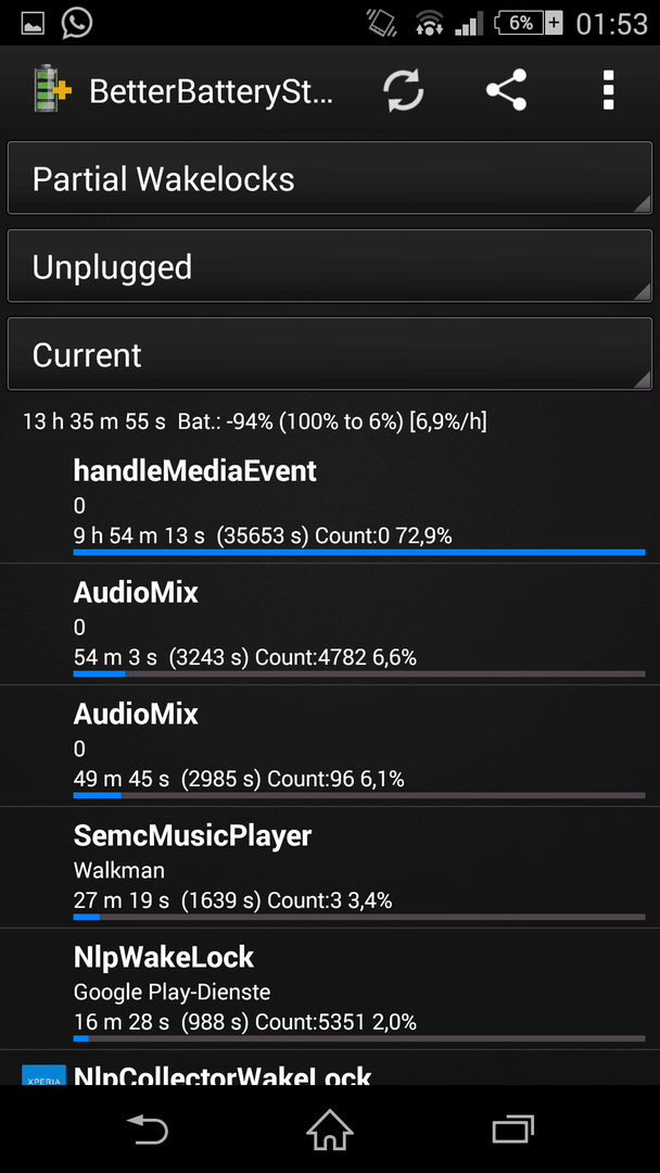

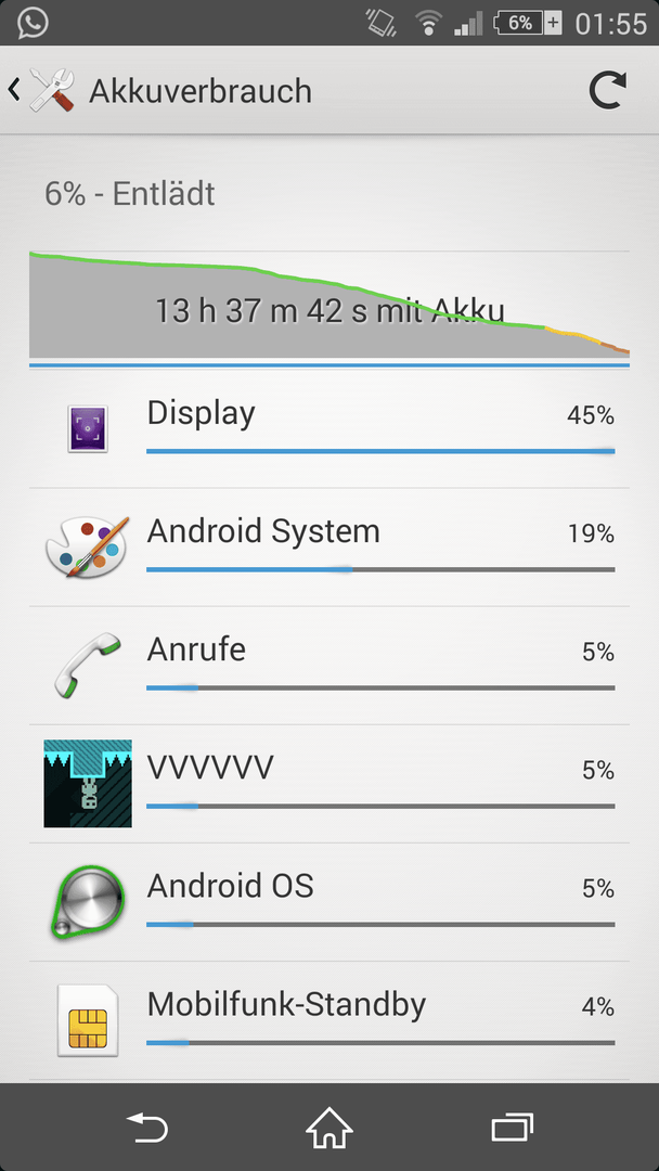

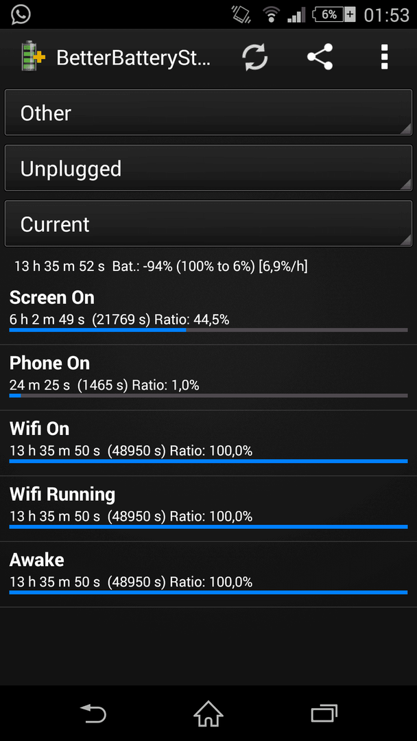

ich besitze mein Z2 nun seit ca. 2 Monaten. Im Vergleich zum Z (was ich vorher nutzte) ist die Akkuleistung schon um einiges besser geworden, jedoch verbraucht mein Z2 im Vergleich mit anderen um einiges mehr Strom (vorallem im Standby).
Mein Handy ist gerooted, Built-Nr. 17.1.1.A.0.402 (also Android 4.4.2) mit Stock Kernel. Das Problem bestand auch schon vor dem Root, hat damit also nichts zu tun.
Trotz Installation von Greenify hat sich die Akkulaufzeit nicht merklich verbessert. Was mir dank BetterBatteryStats auffällt: der Dienst handleMediaEvent. Die Internetrecherche gibt leider kaum Infos her - außer dass dieser Dienst mit Bluetooth zusammenhängen könnte. In der Tat verbinde ich jeden Tag ca. 1/2 Stunde mein Handy mit dem Autoradio, verliere in der Zeit aber nur 1% Akku. Wenn ich einen Tag lang das Handy nicht mit dem Radio verbinde, erscheint der Dienst trotzdem. Bei der Energieverbrauchsanzeige von Android wird mir durchgehend Android System mit mind. 18% Verbrauch angezeigt. Mir fällt auf, dass die die WakeLock-Zeit von handleMediaEvent fast dem AndroidSystem gleicht...
Auf diesen Screenshots ist die DisplayOnTime verhältnismäßig hoch, für gewöhnlich erreiche ich solch "gute" Werte nicht..
Vielleicht habt ihr ja Ideen, was mir helfen könnte?
PS: Ich habe das Handy schon auf Werkseinstellung zurückgesetzt - hat aber nichts geholfen.

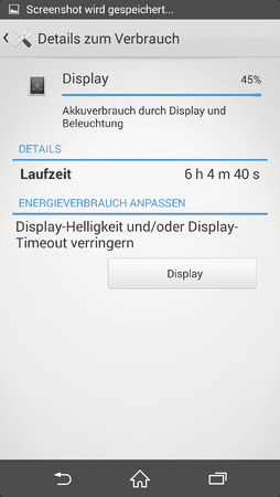

Habe das Z2 zwar erst seit zwei Mittwoch aber der Akku hat mich schon mal überzeugt. Mit meinem alten Galaxy Nexus kam ich gerade so über den Tag :biggrin:

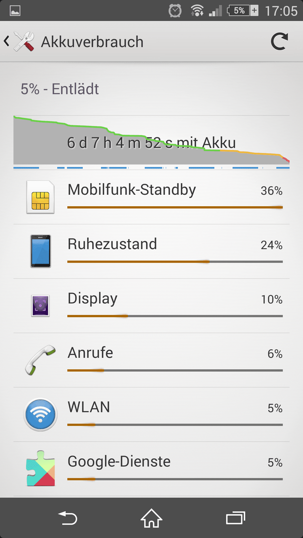

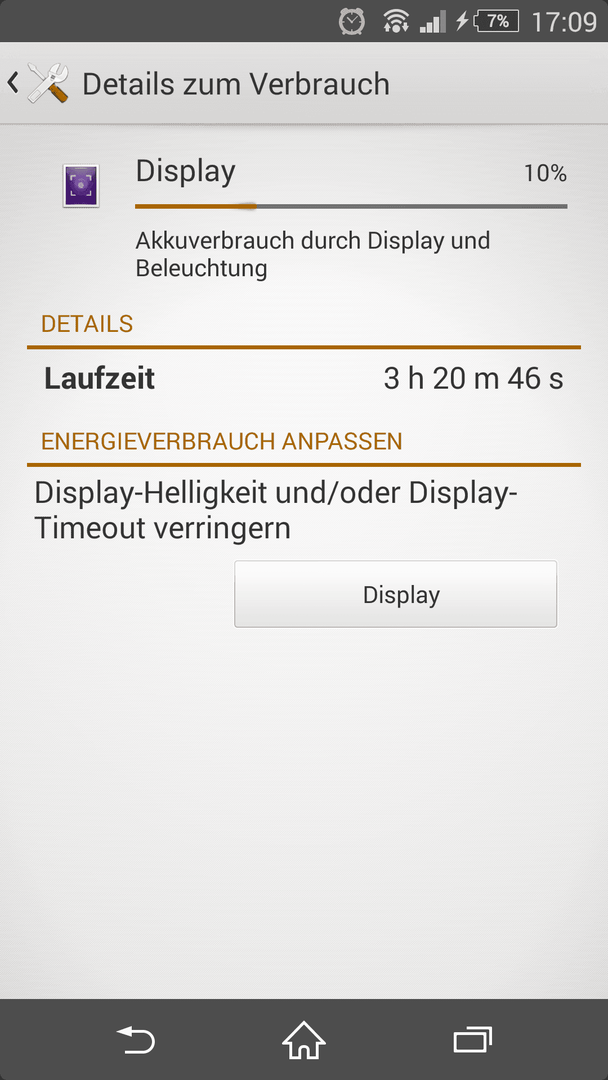

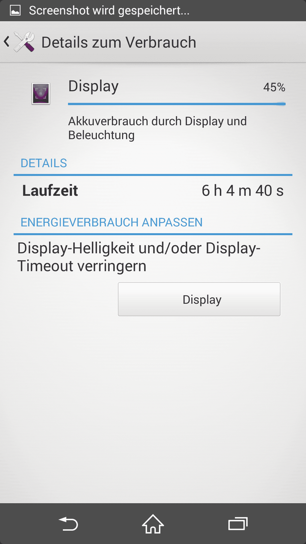

Normale Nutzung bei mir, WLAN bzw Mobil von 10 bis 0 Uhr. Der 2. screenshot wurde kurz nach dem anstöpseln gemacht.

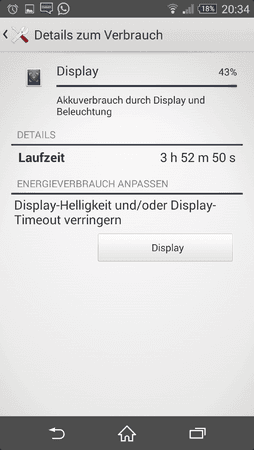

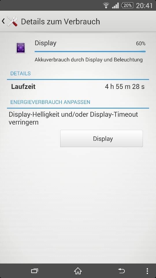

Ist mein Akkuverbrauch normal? Mir kommt das ein bisschen extrem vor. Stamina Mode ist an, Display auf Auto bei 0%.
Wenn ich manche hier im Forum sehe, wundert mich mein Verbrauch doch etwas... :(
Vielen Dank :o

Kämpfe aktuell mit dem gleichen Problem. Es ist ebenfalls schon bei den XDA bekannt und anscheinend wirklich ein Bug der in irgendeiner Art und Weise mit der Bluetooth-Verbindung zusammenhängt. Bisher konnte ich aber keine Lösung finden, außer das Handy neu zu starten. Bis ich mich wieder im Auto mit dem Radio verbinde, habe ich zumindest dann keine Wakelocks mehr. :(

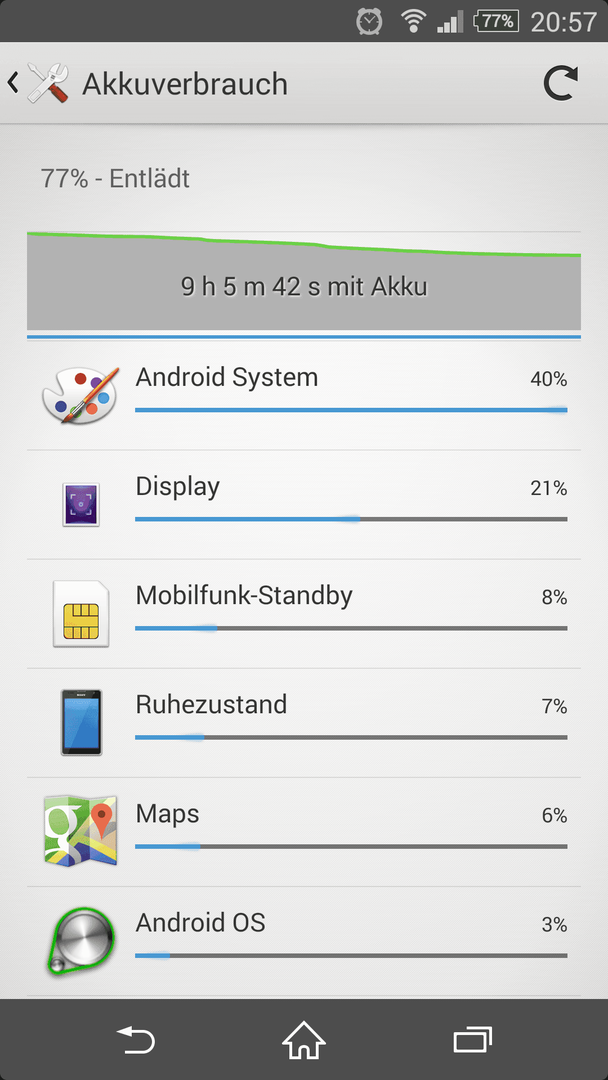

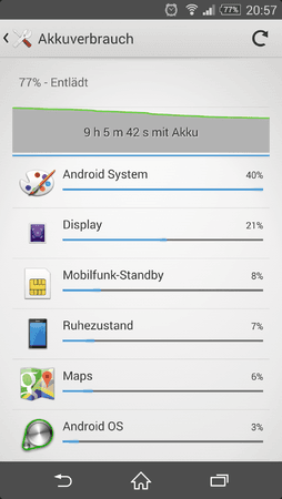

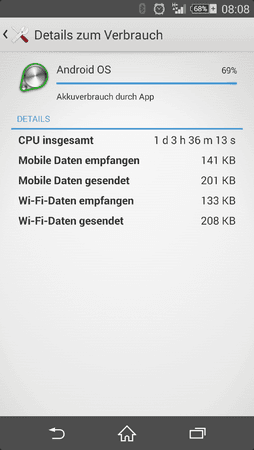

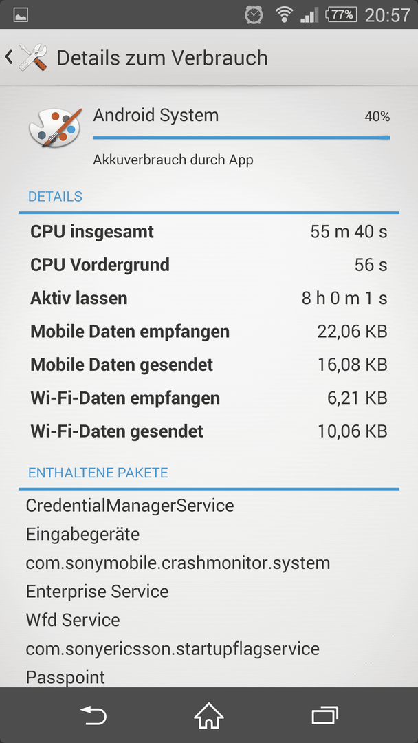

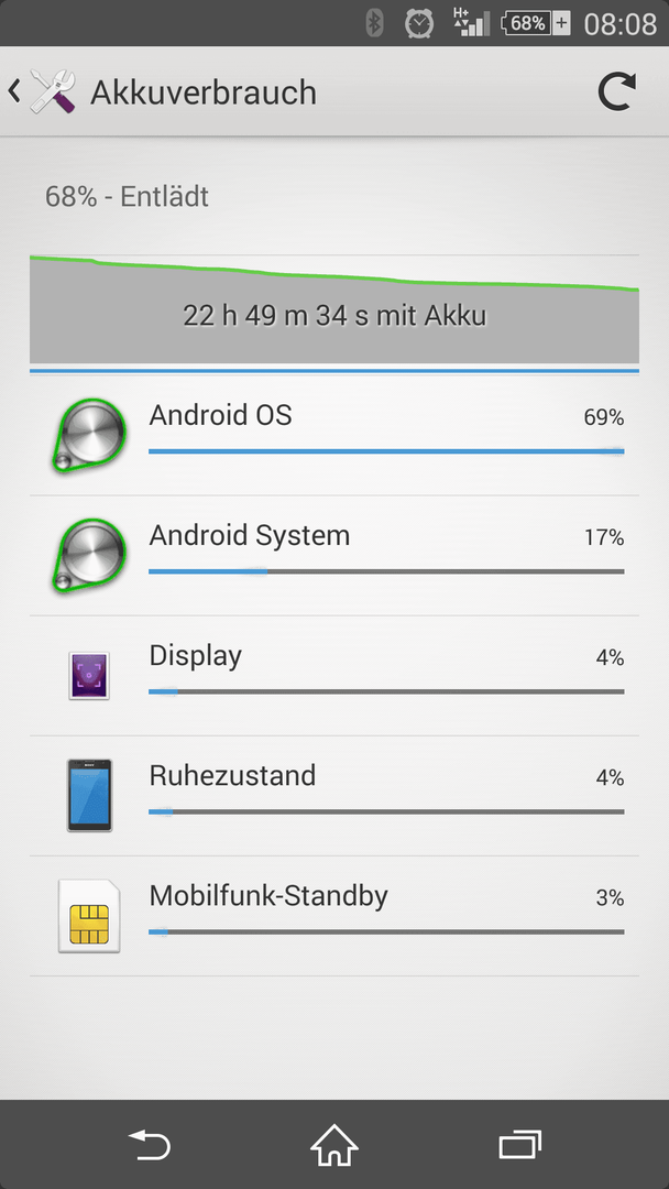

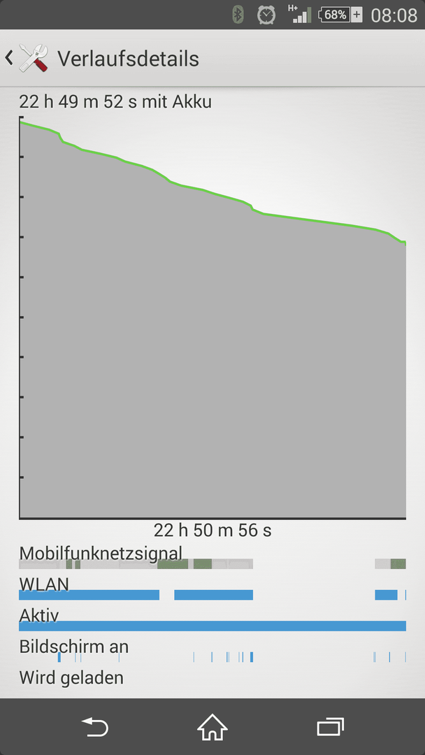

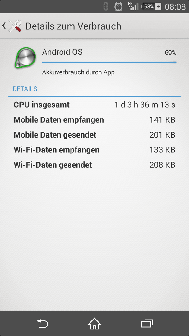

Bei mir sieht es seit einigen Tagen bzw. einer Woche so aus als ob "Android System" massiv viel Akku verbaucht. Mir kommt es so vor, als sei dies erst seit dem letzten kleinen Update 17.1.2.A.0.314 der Fall. Nachts habe ich normalerweise immer den Flugmodus und den Stamina Modus an und verbrauche meist in 7-8h nur 1%. In den letzten Tagen gehen aber 8-10% flöten über Nacht. Und auch über den Tag hält der Akku nicht mehr so lang wie noch vor einigen Wochen.
Wie man auf den Screenshots sieht, ist Android System fast die komplette Zeit am laufen und verbraucht mit Abstand am meisten Akku... :confused2:
Ich hab mal das "Google Play Dienste" Update auf Werkseinstellungen zurück gesetzt, unter dem Google Account die "Interessenbezogene Anzeigen" deaktiviert und "Sichern & Zurücksetzen" deaktiviert. Zusätzlich habe ich den Standortbericht von Google deaktiviert und in den erweiterten WLAN Einstellungen "Scannen immer verfügbar" ausgeschaltet.
Mal schauen, ob das etwas bringt.

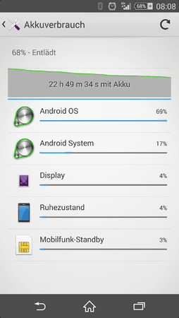

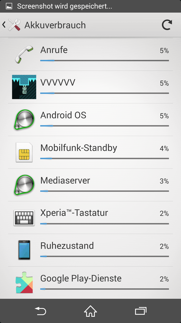

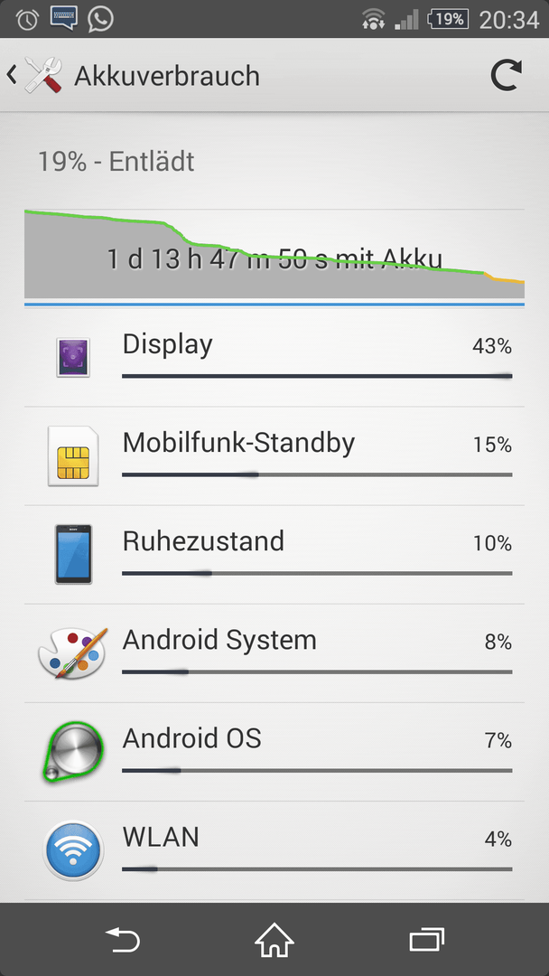

Seit den letzten Anpassungen, wie ein paar Posts vorher geschildert, sieht das Verhalten etwas anders aus, wenn auch weiterhin nicht nachvollziehbar. Es ist nun "Android OS" was am meisten Akku verbraucht. Es schreint das Gerät die gesamte Zeit wach zu halten. Das sieht man recht schön auf Screenshot 3. Dort, wo das Mobilfunknetz nicht aktiv ist, hatte ich Stamina und Flugmodus an und dennoch ist der Prozess die ganze Zeit über wach und zieht Akku...
