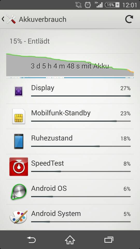

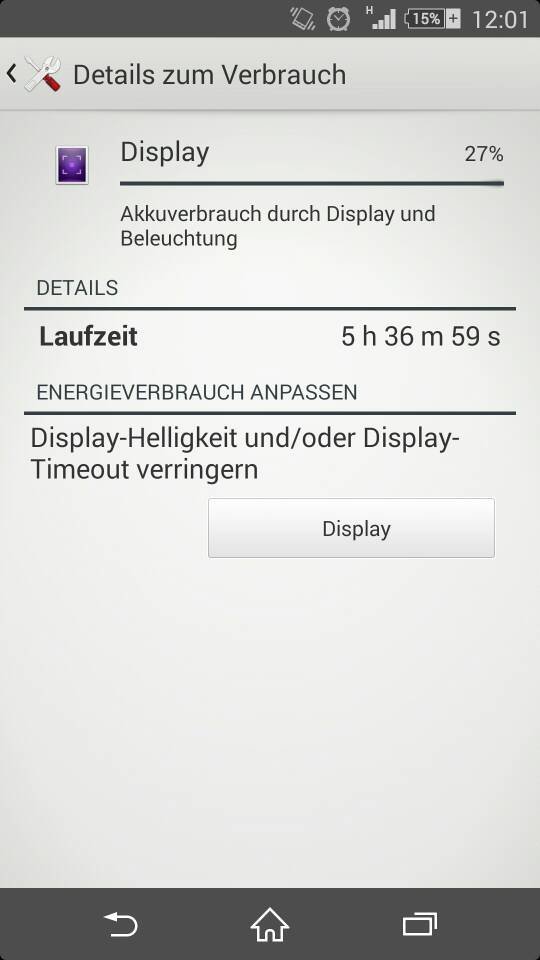

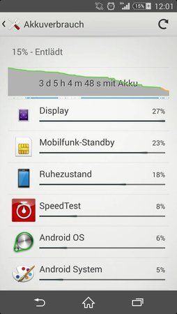

Hier mal meine Laufzeiten...
Hab mein z2 knapp 2 Wochen und bin zufrieden. ;)
