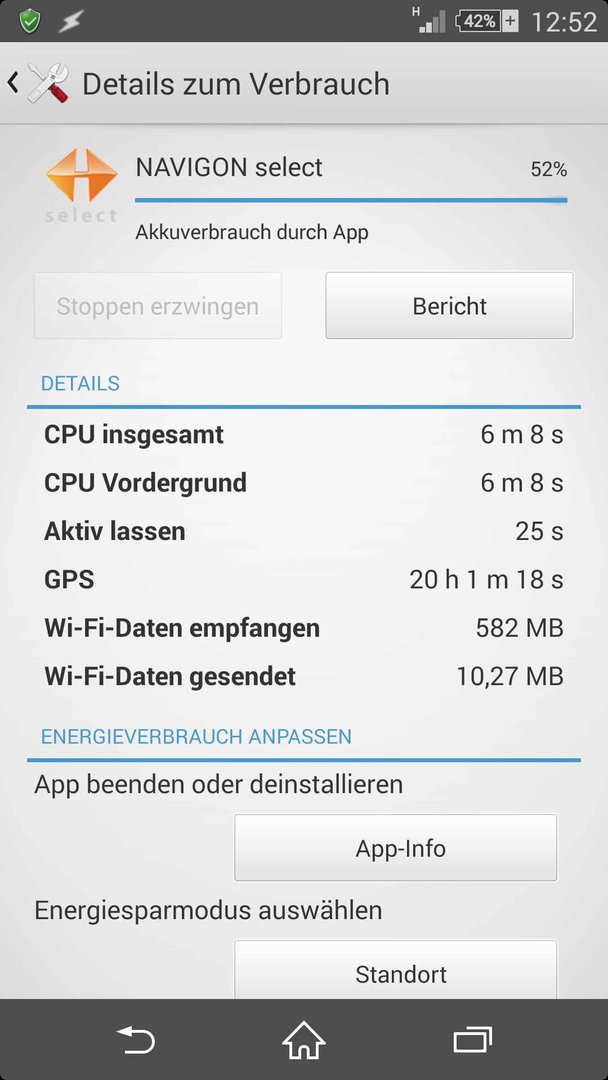

Hab mir gestern Navigon Select installiert und da auch gut was an Karten runtergeladen und im Anschluss ca. 5 Minuten testweise genutzt. Da war Navigon logischerweise DER Akkuverbraucher. Gestern Abend war der Akku bei 50%, heute früh bei 28%. Es wurde Navigon mit 52% Verbrauch als Hauptverbraucher angezeigt. Wie hoch die Anzeige direkt nach dem Download war weiß ich leider nicht, sollte aber nicht bei über 70% gewesen sein. Ich frag mich jetzt ob Navigon für den starken Abfall über Nacht verantwortlich sein kann (es lief da ja schon nicht mehr).

Könntest du vllt einen Screen posten wie lange Navigon Select aktiv war? ->Einstellungen->Energieoptionen->Akkuverbrauch->Navigon Select und dann den Screen machen

Hier der Screenshot.
Bezüglich Geenify. Das hab ich drauf und erstmal ein paar bekannte Problem-Apps in den Stand-by versezt. Ich war aber unsicher was Apps angeht die ich regelmäßig nutze, da ich Greenify bisher nicht intensiv angesehen hatte. Werd das jetzt mal testen mit Navigon.

Sieht ganz so aus als ob du GPS die ganze Zeit angelassen hast. Pobiere doch einmal eine Nacht mit GPS aus und eine Nacht ohne, vllt war das das Problem.

Nein, war alles aus.
Ich hab jetzt den ganzen Nachmittag am Handy nichts gemacht und Navigon Select sit wieder bei 53%. Es steht jetzt auch auf der Liste der in den Stand by zu versetzenden Apps bei Greenify und Navigon taucht auch auf der Liste der aktiven Apps in den Einstellungen nicht auf.
