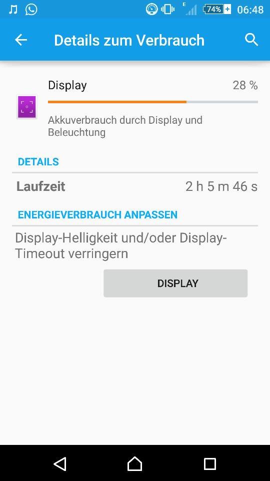

6h dot? Bei mir sind es immer um die 4, trotz reset nach update, etc.
Stehe gerade bei 74% und hab eine DoT von ca. 2h.:what:
-Displayhelligkeit ist manuell auf 20% eingestellt
-LTE ist deaktiviert
-Stamina an(Whatsapp und AH-App bei den Ausnahmen hinzugefügt)
-Akkuschonmodus aktiviert
-Greenify stoppt akkuhungrige Apps
LG

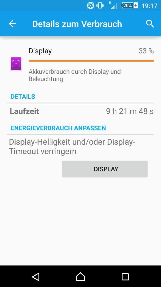

Ich bin nach wie vor von der Akkulaufzeit des z2's begeistert.:sly:
Ich kann jedem empfehlen, LTE zu deaktivieren, der es nicht zwingend braucht. Ich habe auch erst ab dieser Einstellung solch gute Werte.
LG

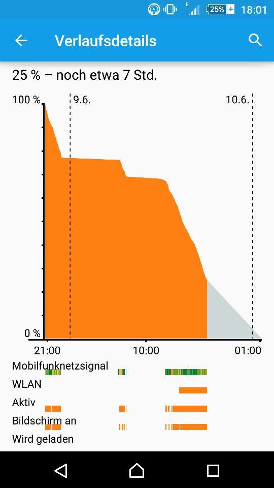

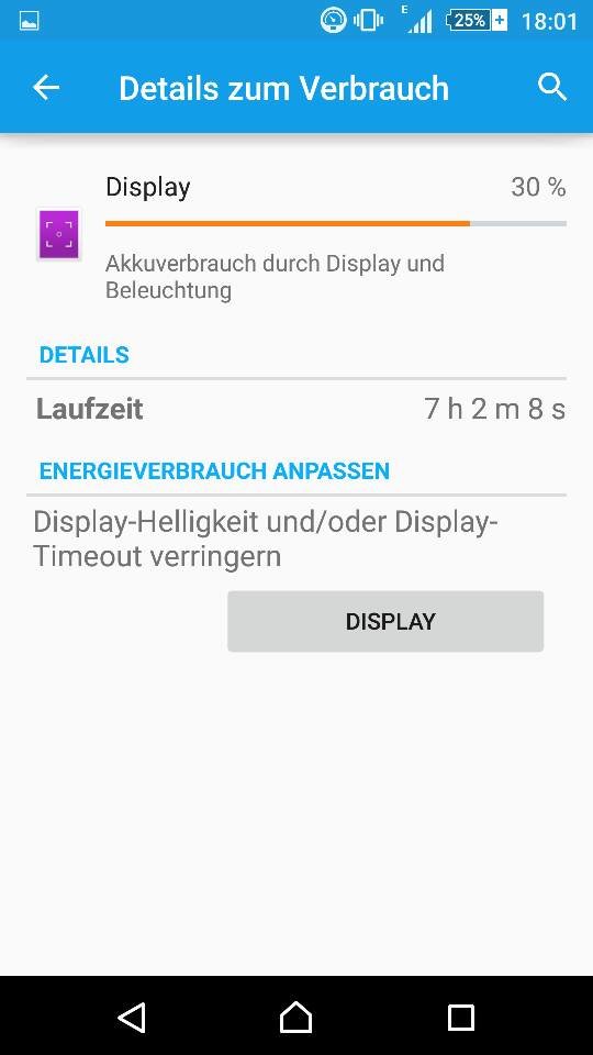

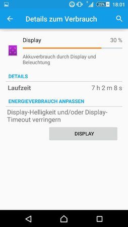

Also ich muss Sony echt loben, besser geht's nicht mehr:eek:
Und 20% sind sogar noch übrig.
Meine Einstellungen:
-20% Displayhelligkeit, Adaptive Helligkeit deaktiviert
-Unnötige Apps so weit es geht, deinstalliert
-LTE deaktiviert
-STAMINA- und Akkuschonmodus aktiv
