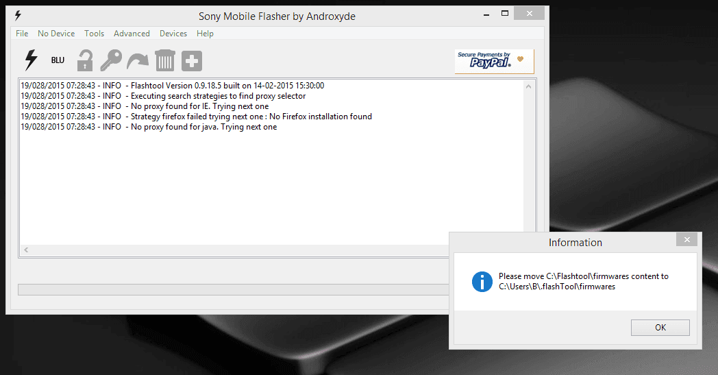

Hi,
Irgendwie will das Flashtool bei mir nicht. :unsure:
Hab es installiert, die Treibersignatur deaktiviert, Treiber installiert und den Inhalt der FW Ordner ist auch identisch.
Dennoch bringt er mir dieses Fenster, welches sich auch nicht weg klicken lässt. Kann das Programm dann nur noch über den Taskmanager beenden.
Was bittschön mach ich da falsch ?
Gruss Bernd

@Bernd2210 Versuche mal eine andere Version vom Flashtool runter zu laden. Ich hatte auch ein paar Probleme und hab dann eine andere Version geladen und dann lief es durch.
Reaktionen: Bernd2210
@Exulux
Du musst den Firmware Ordner (unter C:Flashtool) nach User: .flashtool kopieren. Dann klappts.
@ralhil
Nein, das hat bei mir auch nicht funktioniert.
Meiner Meinung nach ist die Meldung völlig irreführend, weil man den Inhalt des Ordners kopieren und danach den Inhalt des Original-Ordners löschen muss, damit die Meldung weg geht…
Hey,
Danke für den Tipp. Habe mir die letzte Version, also die 09.18.4 runtergeladen und damit funktionierte das flashen dann einwandfrei.
Gruss Bernd
Reaktionen: Exulux
Bigmouth mode on:
"move" heißt ja auch verschieben, sonst würde dort stehen "copy":flapper:
Bigmouth mode off ;-)
Reaktionen: flori9100
Nicht kopieren sondern verschieben!
Dann klapts auch, hab ich gestern auch feststellen müssen beim Flashen meines alten SX S
