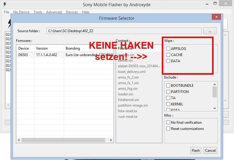

Grundlegende Infos:
Flashtool Downloaden und zwar HIER Für jedes System gibts ne Version!
Flashtool installieren inkl. Treiber -wichtig!
An dieser Stelle möchte ich aber an
-TimeTurn- verweisen der dazu schon eine Ausführliche Anleitung erstellt hat!
Grade für Windows 8 Besitzer geeignet aber auch für alle anderen, sonst klappt das mit den Treiben nicht!
TimeTurn Anleitung Flashtool + Treiber
Unter Entwickleroption sollte USB-Debugging angehakt sein, Entwickleroption erhält man in dem man 10x oder so in Einstellungen->über das Telefon->Build-Nummer drückt.
Hat man alles erledigt startet man Flashtool, das Z2 ausschalten USB-Kabel ans Z2 und mit gedrückter Lautstärke leiser also (Vol. - ) das Z2 an den PC anschließen nun befindet sich das Z2 im Flash Mode LED sollte rot sein :D
Es gehen alle DATEN verloren, das ist wie ein Werksreset!!!
Außer Du willst NUR updaten dann einfach beim Kasten Wipe die Haken weg lassen und nichts geht verloren!
GRUß

Es reicht, den Haken nur bei 'Daten' wegzulassen. Dem Rest schadet ein Wipe sicher nicht.
Und wieso auf BLU, wenn er nur updaten möchte?!
Auf den 'Blitz' und der Rest ist selbsterklärend.
