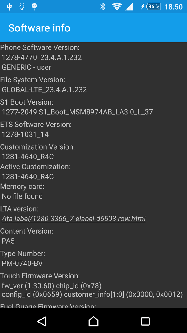

Moin,
ich habe ein Z2 mit 5.1.1 (23.4.A.1.232) hier liegen und möchte gerne auf der Stock Rom bleiben, aber root auf dem Gerät haben. Wenn es Sinn macht das direkt jetzt mit zu erledigen, dann möchte ich auch die Möglichkeit haben, später CM12 aufzuspielen. Dazu ist ja vermutlich ein Custom Recovery nötig.
Ich hab jetzt seit zwei Tagen gelesen und bin jetzt mehr verwirrt als bereit zum rooten. Daher ein paar Fragen:
Frage 1: ist die Buildnummer ist nicht automatisch auch die Nummer die bei den FTF Dateien immer wieder mal auftaucht? Bei meinem Gerät sind die identisch.
Frage 2: FTF ist nur ein Teil des Systems? Oder ist das ein komplettes Firmwarefile?
Frage 3: Hier gibts oben ein angepinntes Thema: [Sehr wichtig] Root des Xperia Z2 - Ist das der richtige Startpunkt?
Frage 4: Dort wird auf diverse Anleitungen verlinkt. Welche dieser Anleitungen gilt für mich? Ich habe einen geschlossenen Bootloader und noch keine gesicherte TA und möchte die TA erhalten. Ich würde mich daher an diese Anleitung halten, richtig? [STOCK] [ROM] Anleitung Z2 - Root für Locked Bootloader! (Stock & Custom Roms!)
Was wäre mit dieser Anleitung: [Anleitung] Schritt für Schritt Rooting auf FW 23.0.1.A.0.167 & CustomROM - die finde ich sehr verständlich - ist die noch gültig?
Irgendwie bin ich bei den ganzen Anleitungen verwirrt und weiß nicht, wie ich vorgehen soll. Ist z.B. noch ein downgrade nötig um zu rooten?
Es wäre schön, wenn mir jemand sagen könnte, das eine bestimmte Anleitung noch gültig ist, und ich mich an dieser entlangarbeiten kann.
Martin
Wenn Du irgendwann CM aufspielen möchtest muss der Bootloader geöffnet werden da dort ein anderer Kernel verwendet wird. Solange es aber nur Root auf StockRom ist kannst Du ihn unberührt lassen. Wenn der Wunsch besteht nach öffnen des Bootloaders sollte die TA gesichert werden.
Eine .tft Datei ist eigentlich immer eine komplette Firmware.
Zum rooten ist immer noch ein downgrade notwendig.
Du kannst dich getrost an die Schritt für Schritt Anleitung halten. Sie ist im grunde noch aktuell wobei natürlich die notwendigen Tools zwischendurch eine aktualisierung erfahren haben.
