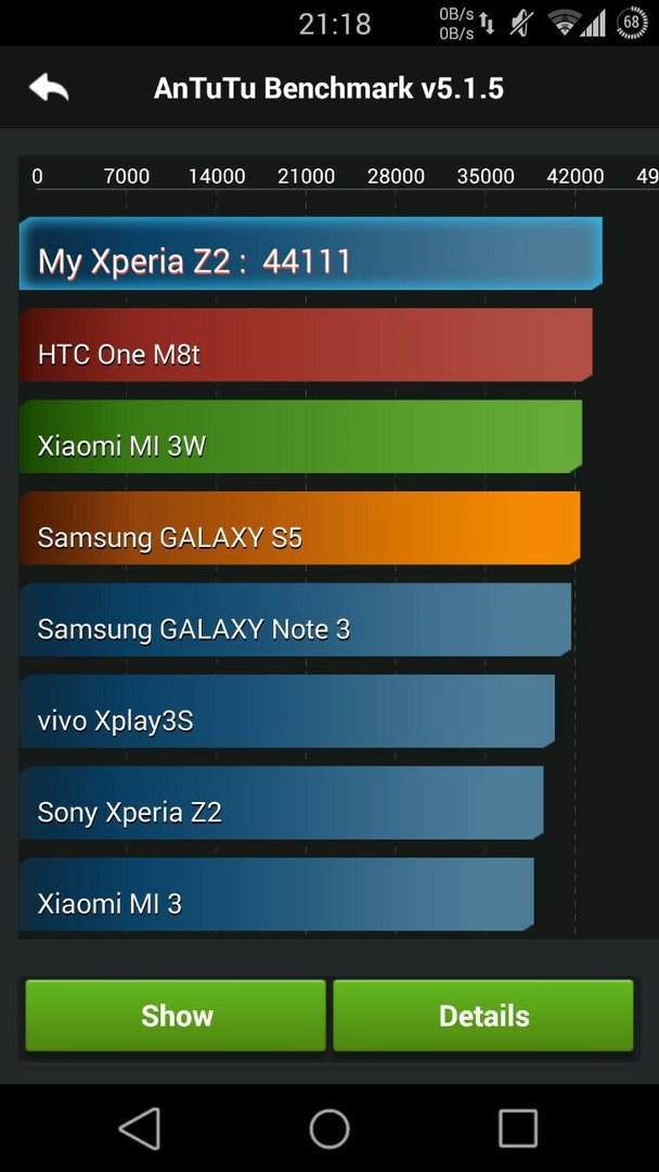

An alle: Mal so ein kleines Statusupdate. CM hat D2W in ihre Nightlys eingefügt (Carbon auch :p). Anscheinen haben die nen weg gefunden das ohne Kernel Commits (so wie ich) zu machen. Hab daher mal meine D2W commits zurück gesetzt. Für die Roms die für D2W keine Option in den Einstellungen haben werde ich eine App veröffentlichen mit der man das dann machen kann. Tüftel zur Zeit an etwas anderem: GPU und CPU OverClock. CPU ist schon fertig, geht hoch bis 2.89GHz. GPU muss ich noch machen.
Das war mit der CPU auf 2.8GHz, nur damit ihr mal so eine Vorstellung habt :p.
