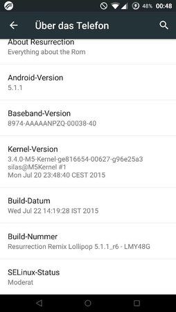

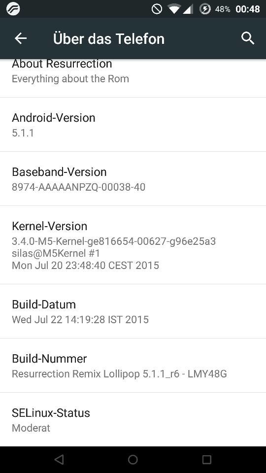

@Myself5 : So ich bins nochmal. Hab keine Lust das auch noch auf englisch zu schreiben. Ich hab jez v9 geflasht. Doch bei build datum steht 20.07.15. kommt doch gar nicht hin oder? Gibt es nicht die Möglichkeit da irgend ein V9 (je nach version) einzufügen? Weil im kernel adiutor stehts auch nich
Um. Das ist ziemlich blöd, wir haben das eigentlich ausführlichst getestet (ich habe 42(!!!!!) Testversionen auf meinem Z3 getestet bis der Spass endlich ging). Das sollte also eigentlich nicht passieren.
P.S. ich war schon dabei das hier zu schreiben als du auf XDA geantwortet hast ;)
Reaktionen: dkionline und Black_Focus
Also ist das falsch mitm 20.07? Ginge das denn dass du das einfügst bei einstellungen -> über das telefon und bei Kernel version? Dass da drin steht ob v9 oder v8?!
EDIT: grade nochmal V9 auf meinem Z3 getestet, da ging es. Sicher, dass du auch bei Kernel Version ins Build datum geschaut hast? Welche Version hast du denn geflasht, Permissive oder den Normalen?
Das mit der Kernel Version geht, muss ich nur einen eleganten Weg finden, dass zu automatisieren, mal schauen ob ich das in V10 adde.
Das Builddatum sollte so ca. Fri. 24 July 22:45 sein, sonst ist was falsch gelaufen.
Ich hab den permissive. Und hab den nochmal geflasht. Einfach über den V9 drüber. Geht sonst immer
Es scheint, als ob ich den "Fehler" gefunden habe. Es scheint, als ob man nicht von V8 auf V9 updaten kann. Du musst entweder das boot.img von RR oder einfach das ROM zip neu flashen (so, dass halt das boot.img geflascht wird). Dann kannst du V9 flashen. Werde das mal im XDA Changelog anmerken.
EDIT: anscheinend doch nicht... habs grad nochmal getestet und V9 Permissive auf V8 Permissive geflasht, das ging... Welche Recovery verwendest du denn? Vielleicht liegt es ja daran. Oder hast du schon einmal versucht die zip neu runter zu laden?
Reaktionen: Black_Focus
Verwende twrp 2.8.5.0. ich lad es nochmal runter
EDIT: Jetzt geht es! Danke!
Warum automatisieren? Kannst das nicht so einfügen wie mit dem Build Datum?
Das Build datum wird auch automatisch vom PC ausgelesen und eingefügt, so in der Art werde ich das jetzt auch mit der Buildnummer machen. Werde heute Nachmittag mal schauen, mir ist auch noch ein Fehler im AnyKernel2 Script aufgefallen (man kann keine Zip in Ordnern mit Leerzeichen flashen), mal sehen, ob sich das für V9.1 lohnt.
