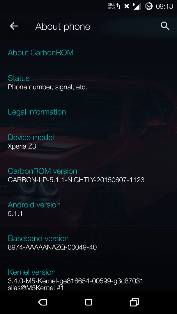

Ich nutze den Kernel auf meinem Z3 mit dem Carbon Build:

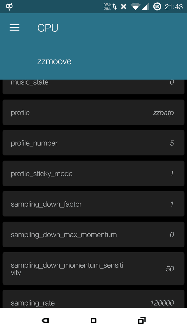

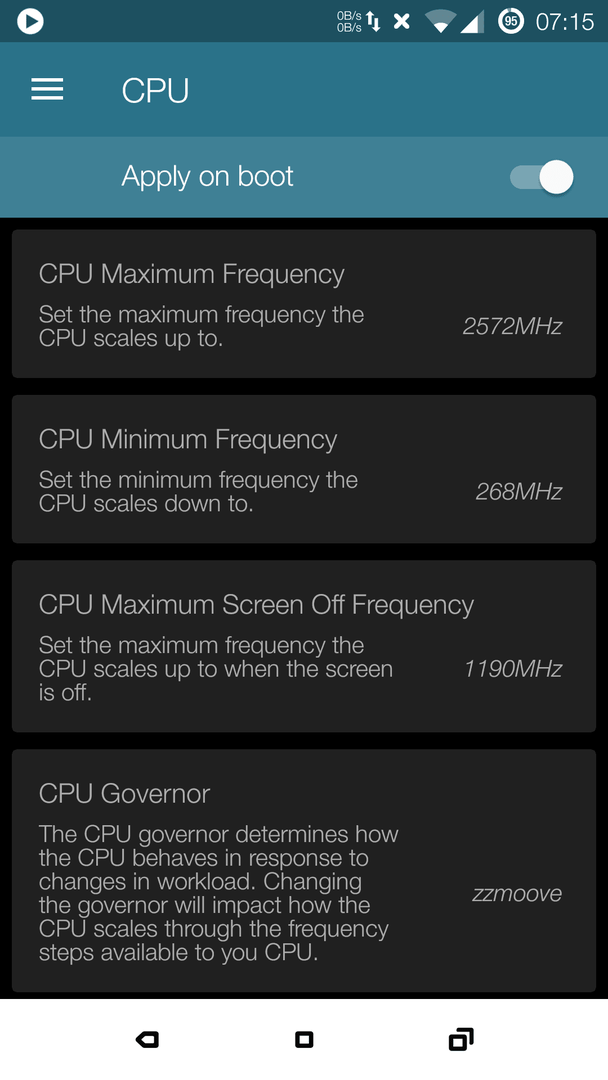

Hab da mal eine Frage zu dem zzmoove. Der hat ja mehrere Profile wie BatteryYank und so. Gibts die hier auch? Wenn ja, wie stelle ich diese ein?
Ja, die gibt es natürlich hier auch.
Bei Kernel Adiutor z.B. kannst du bei CPU Governor Tunables (Weiß nicht genau wie es auf Deutsch heißt, mein Handy ist auf Englisch, hat das ding unter dem Ding bei dem du den Governor auswählen kannst) die Profile ID (profile_number) setzen, die restlichen Werte werden dann automatisch geupdated.
