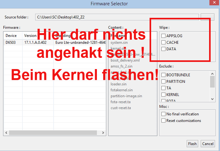

Vlelen Dank für die Hilfe ,nochmal eine kleine Frage. Wipe führe ich den Wipe vom Kernel durch?
Ich gehe ins Flashtool,flashe dort über Flashmode und beende dann.Danach nochmal in den Recovery Mode und dort Wipe durchführen?Weil im Flashtool nichts dergleichen aufgeführt ist.
8DEQ7qpIjs1S4AAAAASUVORK5CYII=
siehe bild
Dieses Kästchen war in meinem Falls nicht vorhanden bzw. konnte ich hier nichts anklicken.
