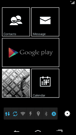

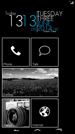

Screenshots:Buzzlauncher - Modified 90% Black

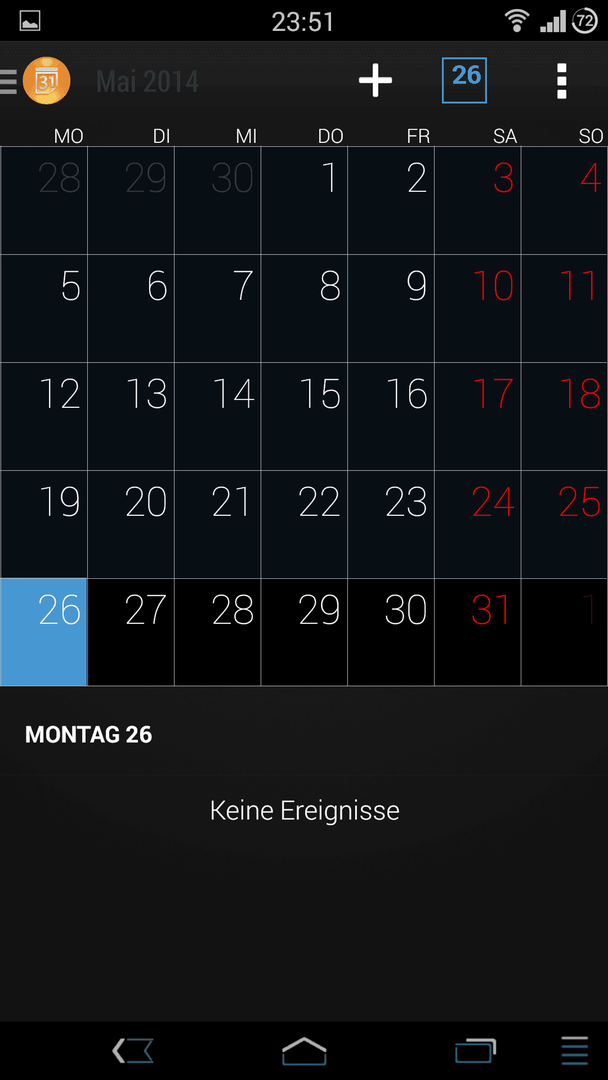

Anhang anzeigen 309206So hier noch ein paar Screenshots und Mod infos zu diesem Rom!
Ganz wichtig ich habe im ersten Post noch ein Download eingefügt damit X-Reality wieder funktioniert wurde von auras76 noch nachgereicht für die v3.0!

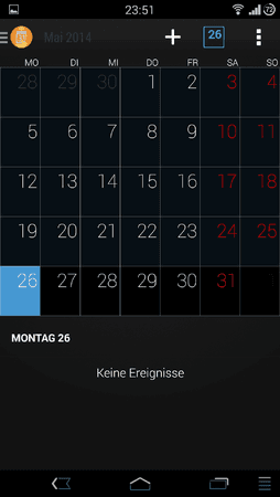

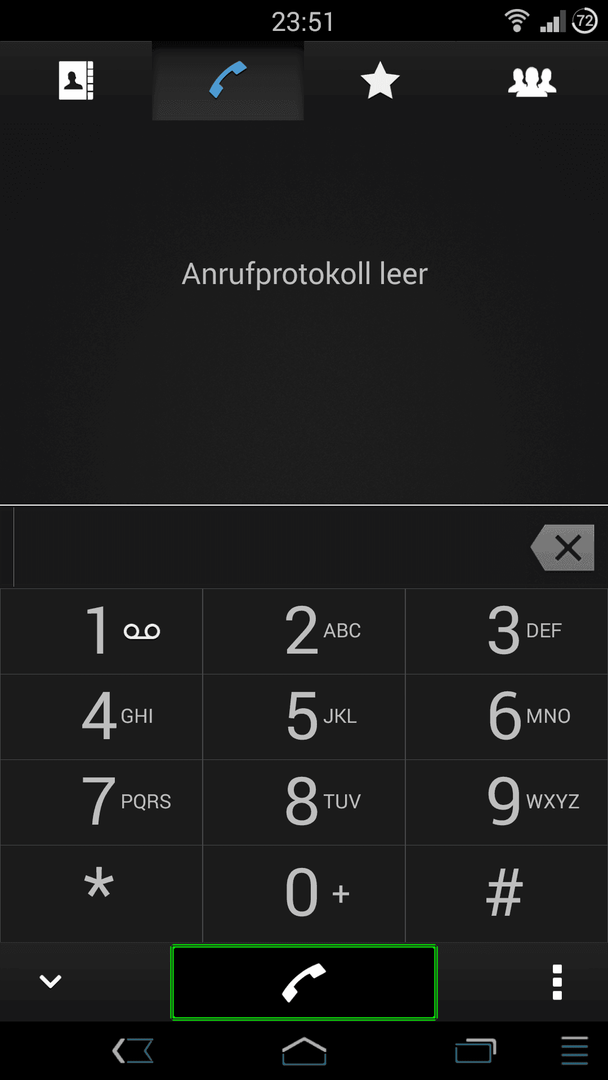

Screenshots von der Black Version des Roms, weiß kennt ja jeder ;)
GRuß
