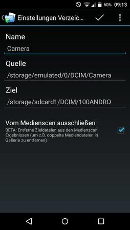

Du kannst mit der APP folder mount deine Ordner auf der ext SD quasi auf die interne SD verlinkten so dass alles was dort gespeichert wird, auf die ext SD kommt.
Ich habe das so gemacht:
