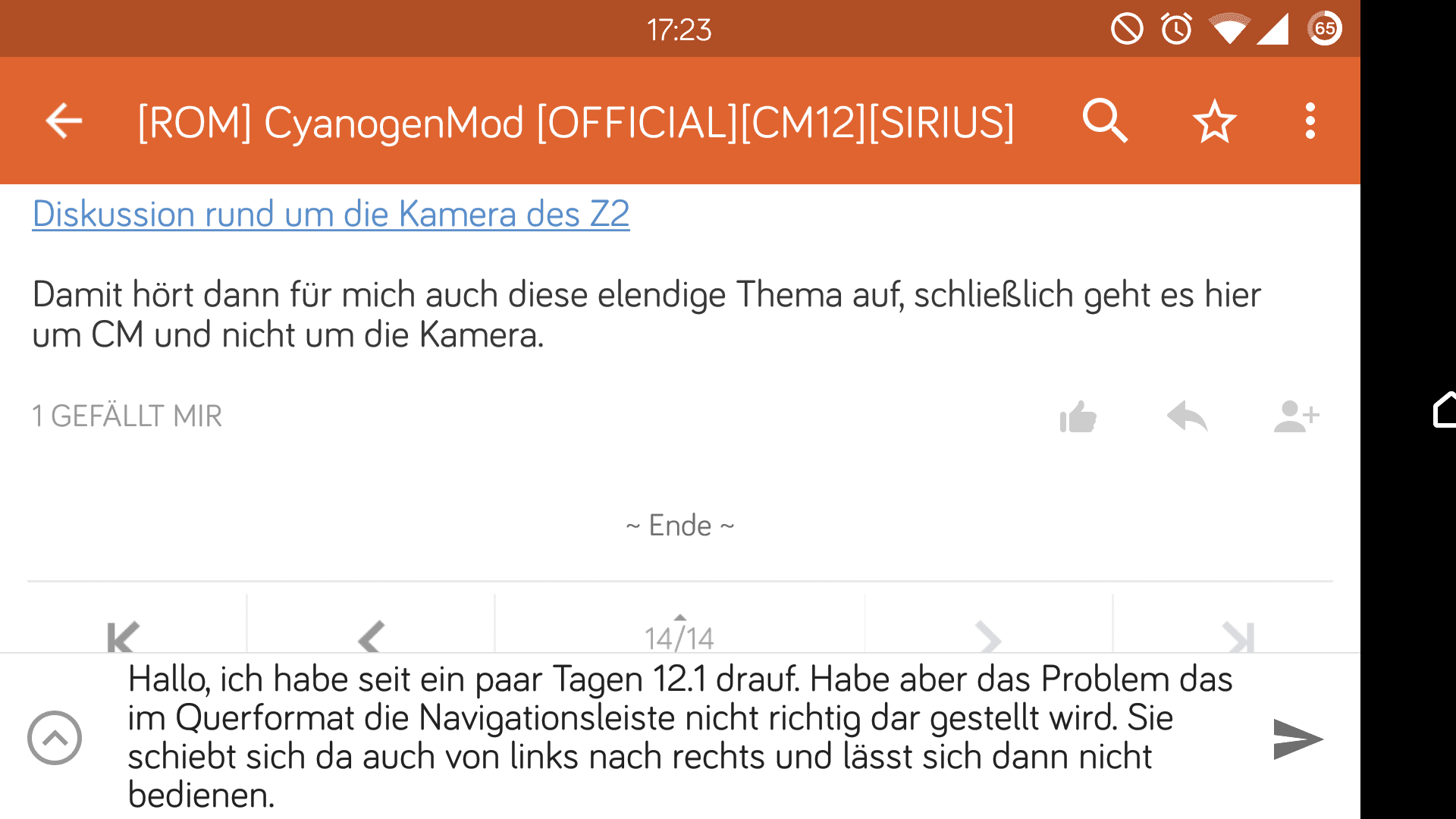

Hallo, ich habe seit ein paar Tagen 12.1 drauf. Habe aber das Problem das im Querformat die Navigationsleiste nicht richtig dar gestellt wird. Sie schiebt sich da auch von links nach rechts und lässt sich dann nicht bedienen.

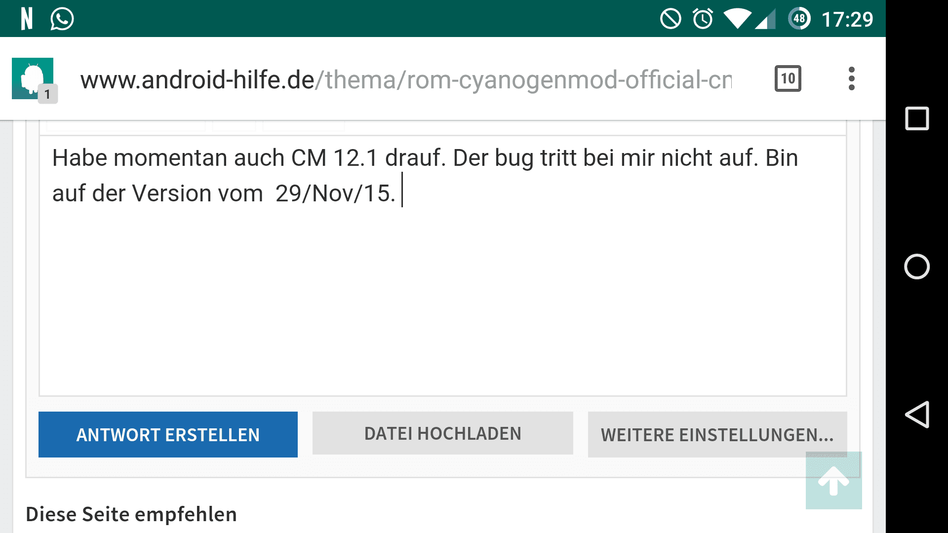

Habe momentan auch CM 12.1 drauf. Der bug tritt bei mir nicht auf. Bin auf der Version vom 29/Nov/15.
