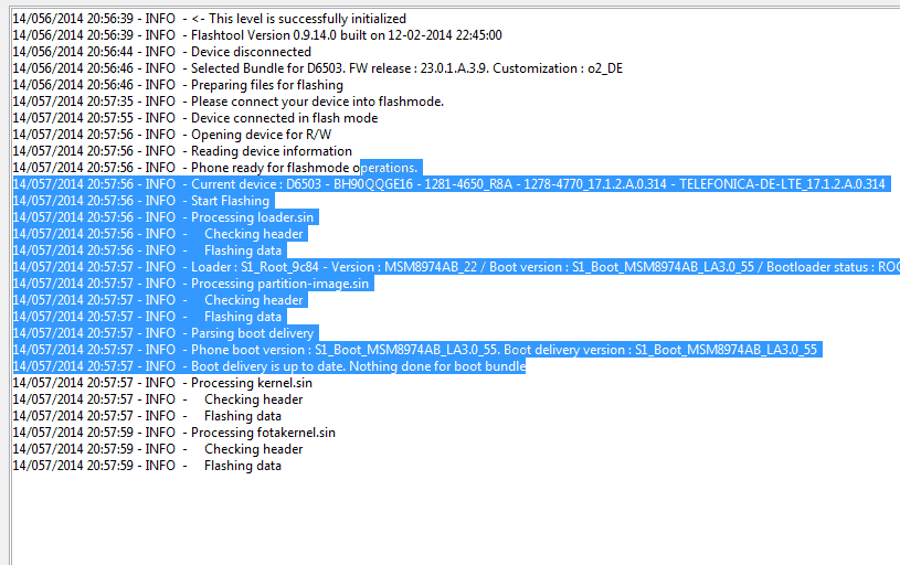

Kommt die Meldung: 14/019/2014 20:19:05 - ERROR - Cannot delete C:\Flashtool\.\firmwares\prepared\system.sin
14/019/2014 20:19:05 - INFO - Cannot open bundle. Flash operation canceled
PC neu gestartet noch mal alles angeschmissen. Er bleibt ewig siehe Sreenshot und geht nicht weiter. Auch leuchtet keine LED am Handy.

Was ist so schwer am lesen!? Das Flashtool sagt dir doch den Fehler. "C:\Flashtool\.\firmwares\prepared\system.sin". Geh in den Pfad(Flashtool vorher schließen) und lösch den Inhalt vom Ordner prepared. Danach das Flashtool neu starten.

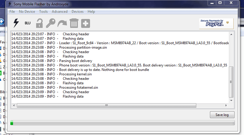

Das habe ich ja getan. Beim ersten mal aber ohne zu schließen. Dann ging es ja. Wie gesagt geht's irgendwie nicht weiter. Siehe Bild. Noch eine Idee? Steht schon länger als 10 Minuten so.
Das ist das selbe Problem. Schließlich noch mal das Flashtool, geh in den Ordner, lösch den Inhalt. Dann Flashtool starten, alles vorbereiten, auf flash und erst wenn das Fenster fürs Anschließen kommt, das Z2 mit gedrückter Vol leise Taste an den PC.
Eben noch mal so gemacht. Mal sehen. Muss die LED nun leichten oder nicht? Bei mir leuchtet die nicht. Die ersten grünen Balken rasen durch und wieder gehts nicht weiter. Jetzt ahb ich nen Briefbeschwerer?:scared:
