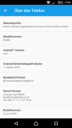

Edit: unten steht zwar der Screenshot, trotzdem zur Zusammenfassung hier nochmal die Daten: Z2 D6503, Android 6.0.1, Build-Number 23.5.A.0.570, weitere Infos stelle ich gerne bereit
Edit2: grade noch einen Versuch gestartet, Downgrade auf Lollipop schien zu klappen, aber "Prozess com.android.phone wurde beendet" ... mein Latein endet genau hier :confused:
