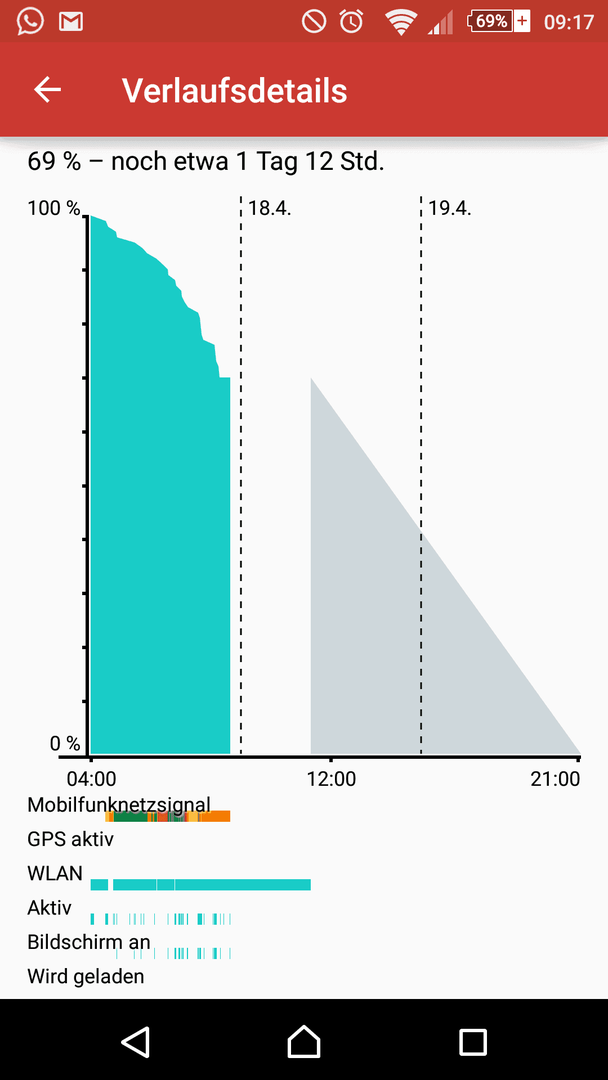

Schaut mal in eure Akkustatistik. Mir ist aufgefallen, dass WLAN laut Statistik ständig an gewesen sein soll, obwohl alles, was mit WLAN zu tun, über den Tag hinweg deaktiviert war (Hintergrundsuche von WLAN etc).
Ist das bei noch jemandem so?
Einstellungen->WLAN->oben rechts auf erweitert->dann Wi-Fi im Standby aktiv lassen auf "nie" stellen. Dann ist es aus.
gruß
Hallo Lanicya,
WLAN war wie gesagt bereits deaktiviert. Über Nacht war das Handy aus, weil ich dachte evtl. hilft ein Neustart. Aber laut Statistik war selbst da das WLAN an. :huh: Vielleicht doch mal reseten. Wobei ich glaube mal im Nexus Forum gelesen hatte, dass die Statistik bei 5.0 solche Probleme machte, welche aber bereits mit Version 5.0.1 behoben sein sollten.

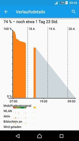

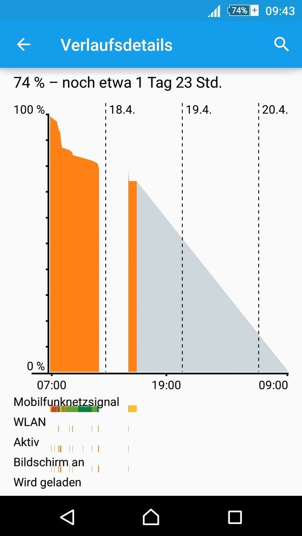

@Dresden1982
Das ist komisch. Bei mir schaut die Anzeige ganz gut aus. Würde es auch erstmal mit der Reparatur versuchen.
gruß
