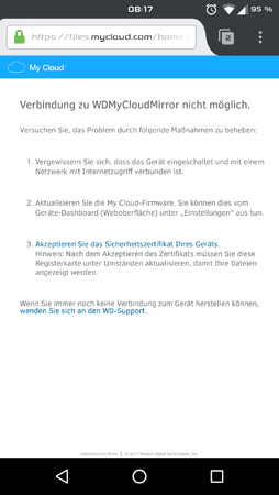

Hey wollte heute versuchen es runterzuladen nur bekomme immer eine Fehlermeldung :/
