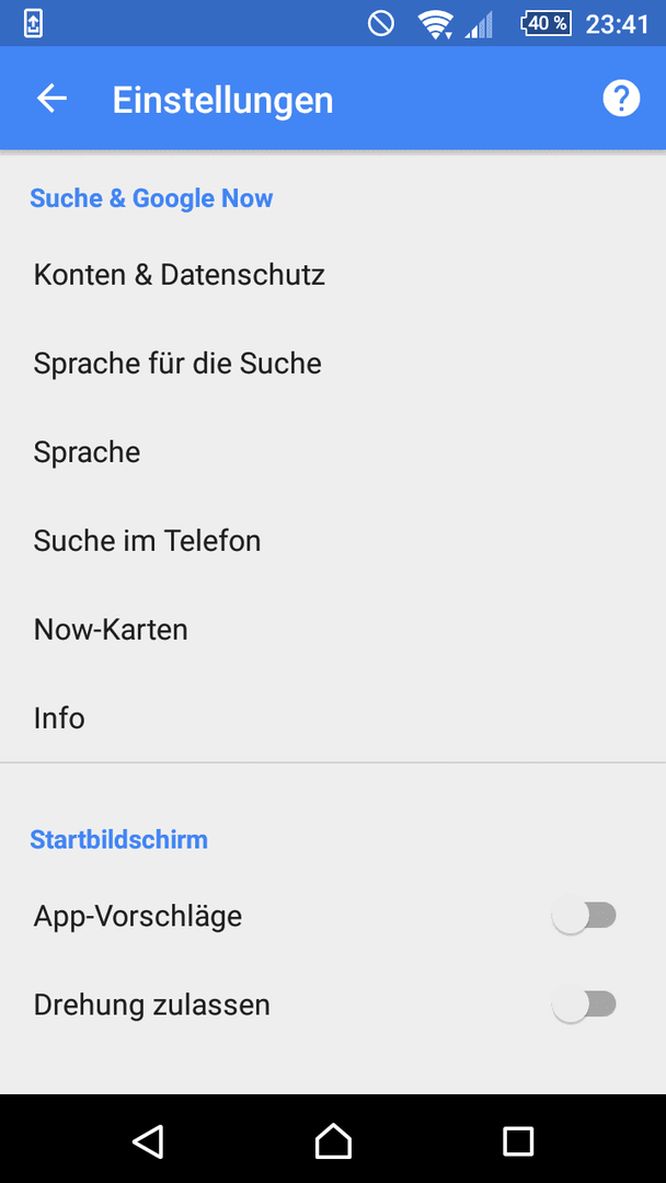

[doublepost=1462827562][/doublepost]Was mich massiv stört, weil meine Handy Halterung im Auto quer montiert ist : der Home Screen rotiert nicht mehr ins Querformat. Oder kann man das wo einstellen?
Mit dem Google Now Launcher geht das. Siehe unterste Einstellung
