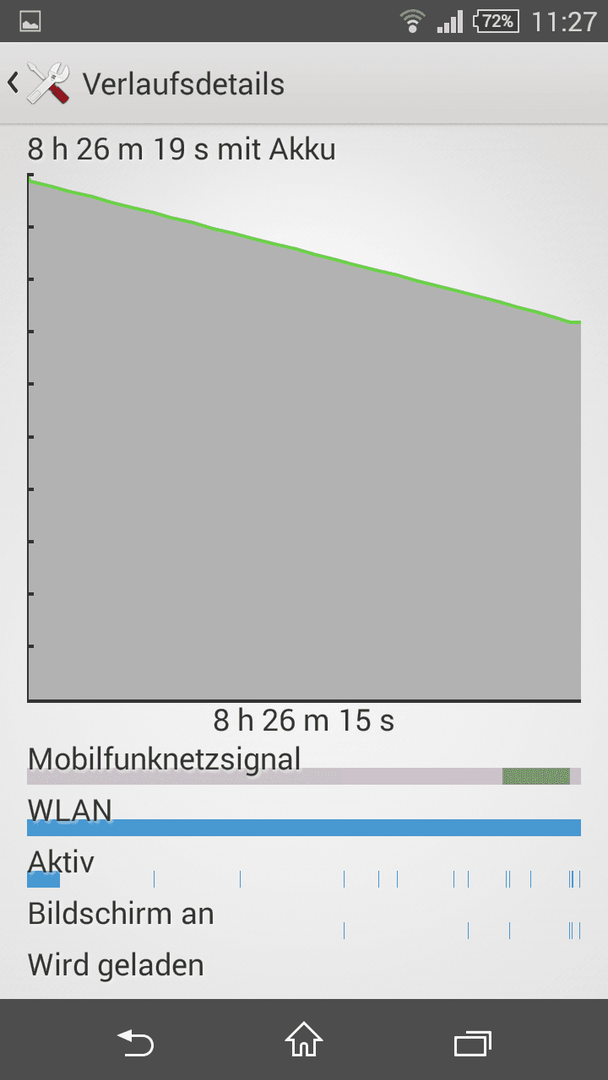

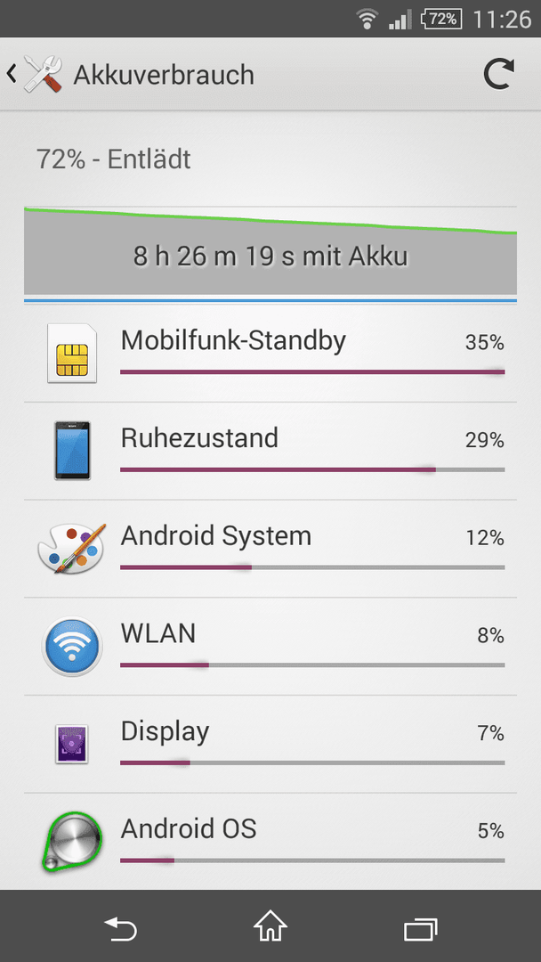

Ja, ich hab die Seiten mitverfolgt und auch das ein oder andere ausprobiert. Aber leider hat sich an der Laufzeit nichts verändert und wie ich schon vorher mal schrieb, dass Problem ist erst seit dem 77er Update. Zuvor hatte ich 4-5 Tage Laufzeit ohne eine Aufladung, jetzt muss ich jede Nacht laden.
Ist es normal, dass der Mobilfunk-Standby und Ruhezustand so hoch ist?
Hab vorher einen hohen Displayverbrauch (45%) gehabt, aber den hab ich nun runter gestellt und seitdem ist der schon viel besser.

Im Flugmodus ist das Problem immernoch da? Macht der Gewohnheit: Hast du schon mal neu gestartet? Wieviele apps und sind welche dabei die Strom "sparen" sollen? Netzwerkmodus mal auf GSM gestellt(bzw. die anderen Kombinationen)? Einen Reset gemacht?
- Flugmodus habe ich ausprobiert, ist der Verbrauch nicht so hoch wie sonst über Nacht, aber dennoch über 10%.
- Neu gestartet noch nicht, mache ich jetzt einfach mal
- 55 Apps, wovon ich die meisten nicht löschen kann, da sie vorinstalliert sind
- Netzmodus war vorher WCDMA/GSM und ist seit 2 Tagen auf GSM
- Reset? Nein.. wie macht man das? Dann ist aber alles weg oder?
Normal nicht. Reset ist die letzte Möglichkeit weil dann alles gelöscht wird, von diversen Möglichkeiten ein Backup zu machen und anschließend wieder einzuspielen.
Aber noch kein Neustart seit dem Update... Junge, junge :D
Hab jetzt neu gestartet, dann werde ich mal bis morgen beobachten.
Mobilfunk-Standby und Ruhezustand, kann ich da irgendwas dran verändern?
Weil der Verbrauch ist ja der Höchste momentan...
