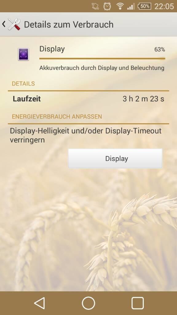

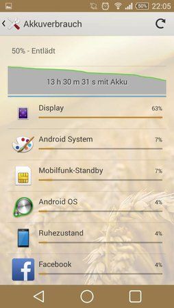

Also ich bin mit der Leistung sehr zufrieden. Ich komme vom G3. Solche Werte habe ich nie erreicht.

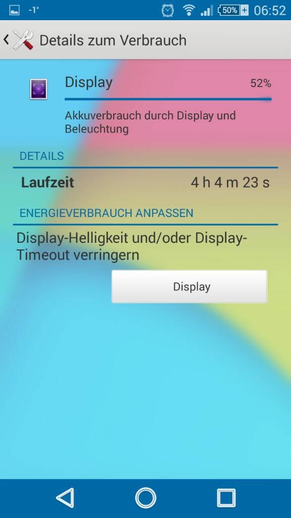

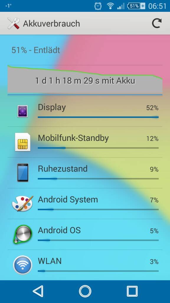

Ich bin auch sehr zufrieden mit der Akkuleistung. so sollte es sein. Sehr gute Leistung von Sony :thumbup: hab den Stamina Modus drin und Mails und whatsapp vom Modus ausgenommen.

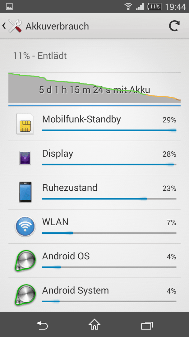

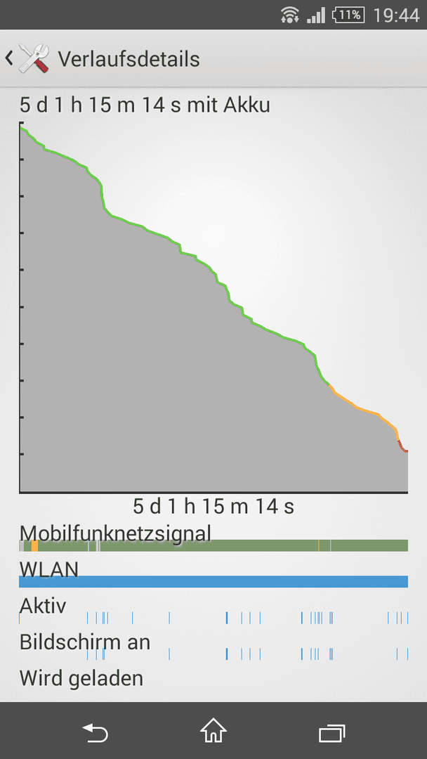

Also ich bin sehr zufrieden mit der Akkulaufzeit :love:
So lange "Standby" Zeit hatte ich noch nie, aufm Tablet vielleicht...aber nicht am Handy :thumbsup:
Es wurde in der Zeit sehr wenig benutzt, W-Lan immer an bzw. Mobile Daten wenn ich unterwegs war, Auto-Sync Daten auch fast immer an, kein Stamina Modus o.ä. aktiviert.
