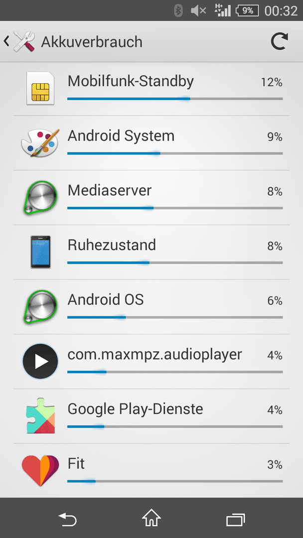

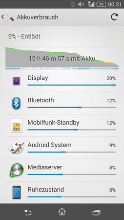

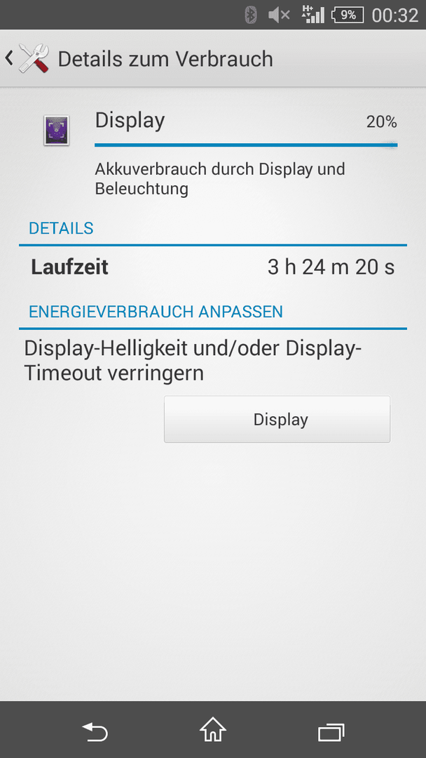

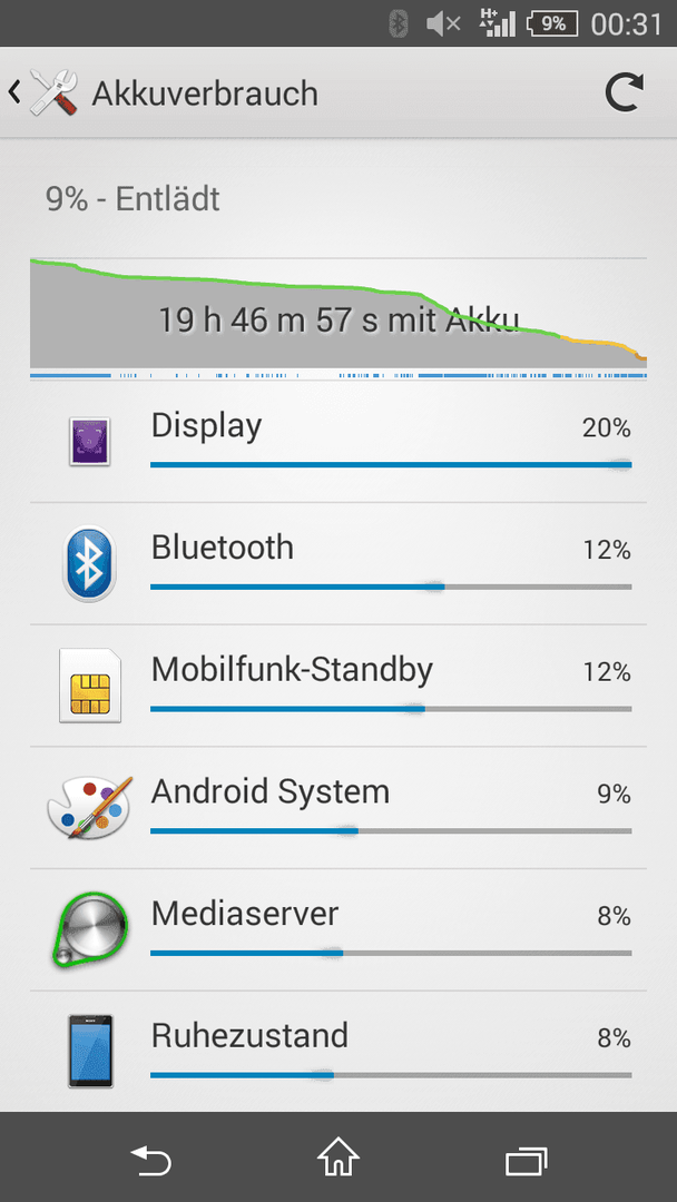

Hallo Zusammen
Habe seit 2 Tagen dieses tolle Gerät.
Aber komme nicht auf Eure Werte mit der Laufzeit.
Anbei meine Übersicht.
Wenn der Hauptverbraucher "Display" mit 3h Laufzeit nur 20% am Stromverbrauch hat, muss etwas anderes an deinem Akku ziehen.
Bluetooth, Android System und Mediaserver haben zusammen 30%...
Wie nutzt du diese Verbraucher??
Thomas
Habe Android Wear In Betrieb und gestern lange Musik gehört.
Lange Musik hören kostet logisch mehr Akku

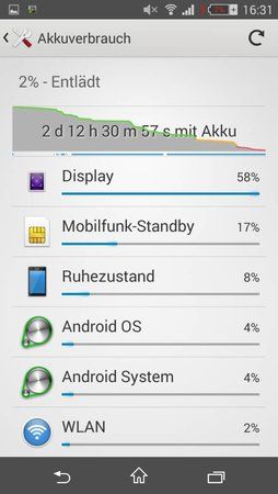

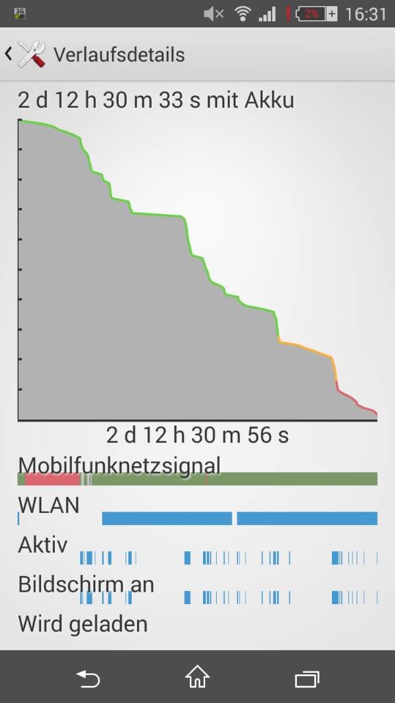

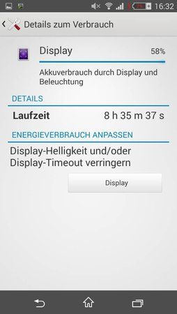

Hier mal meine Laufzeiten. Habe das Gefühl, die ersten 15 - 20% Akku sind immer relativ schnell verbraucht ohne sonderlich viel mit dem Handy zu machen.
Habe alle für mich unnützen Sony Apps deinstalliert/-aktiviert.
Habe die 77er SW drauf und bin damit sehr zufrieden.
Schon stark auf 2 Tage zu kommen. Ich schaffe nur einen.
Was machst Du mit dem Gerät über den Tag?
@ uhscale: Du fragst was er macht? Fangen wir erst mal an zu hinterfragen, wie er seine Displayhelligkeit eingestellt hat. Dann wurde das Gerät zu über 2/3 der Zeit im WLAN betrieben, das macht schon sehr viel aus. Zusätzlich ist sein mobiler Empfang auch die meiste Zeit im grünen Bereich, dadurch spart man auch nochmal jede Menge Akkuleistung, wenn das Telefon nicht ständig nach Netz suchen muss.
Wenn man sich die Hauptverbraucher anschaut, wir da nicht viel gemacht außer Handy an und aus. Sehe kein Whatsapp, kein Facebook etc. unter den Topverbrauchern.
Mal ehrlich... 3-4 DOT bei ca. 36 Stunden Laufzeit sind für mich normale Werte und ich habe mein Display auf ca. 75% Helligkeit gestellt und nutze gelegentlich Whatsapp, Youtube (mehr im WLAN) und surfe im Internet, neben Telefonie und all dem anderen Standardkram.
