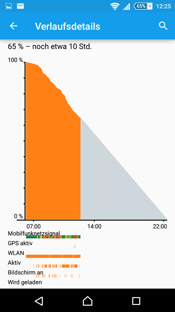

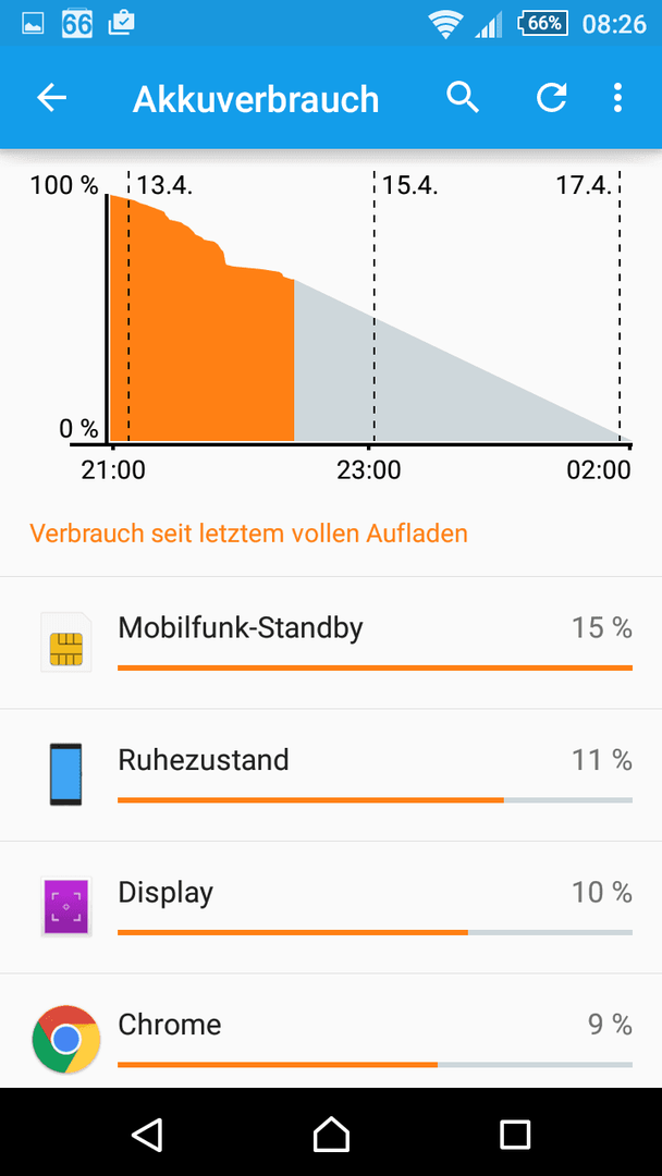

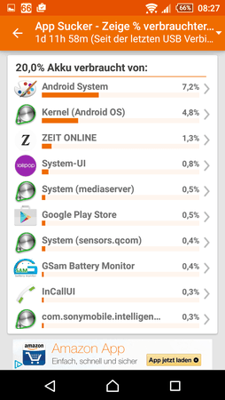

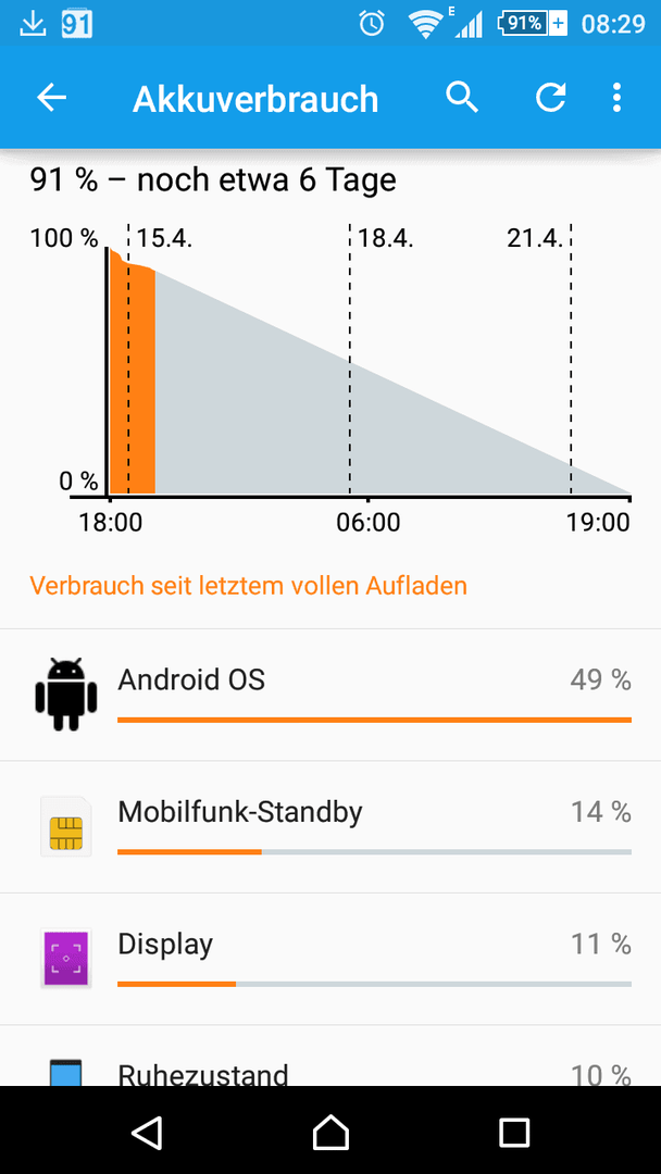

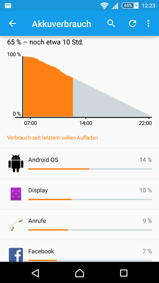

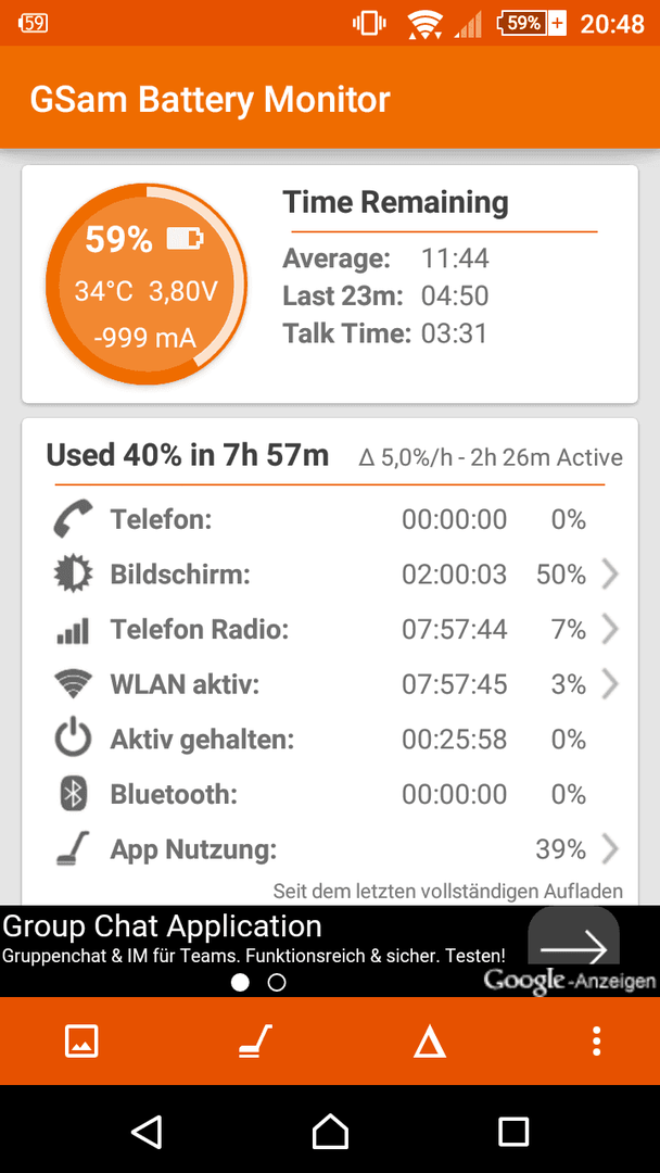

Die Lage hat sich nach der Installation und danach aufgetretenen Verbrauchsanomalien bei meinem Z3c etwas entspannt, es gibt in der Verbrauchslinie bei Nichtgebrauch wieder waagerechte Abschnitte (Bild 1). Das einzige was ich als Maßnahme aktiv selbst vorgenommen habe, ist seit gestern eine Batterie-App zu verwenden (Bilder 2 + 3).
Ich gehöre zu denen die sich das wasserdichte Z3c gekauft haben, um als Paddler mehrere Tage unabhängig sein zu können

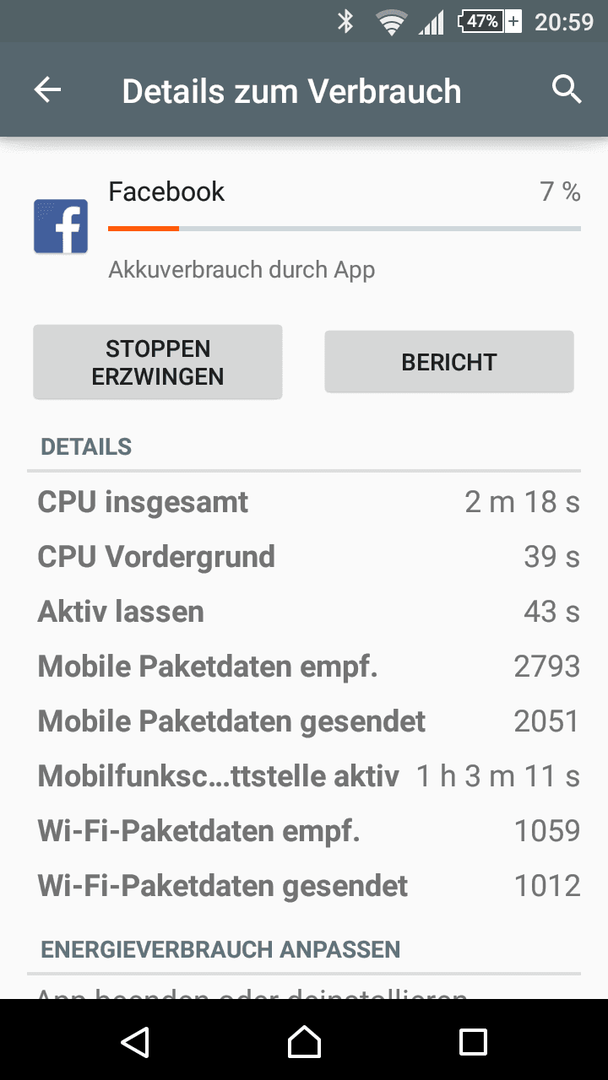

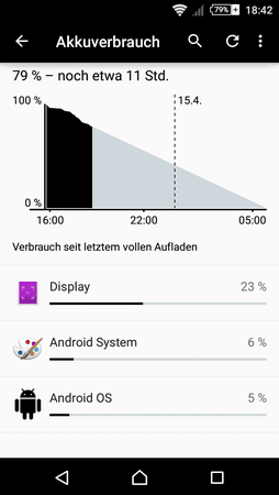

Ich habe den Eindruck, bei meinem Gerät ist der Energieverbrauch viel zu hoch, ich kann aber nicht feststellen an was das liegt. Heute mittag zurückgesetzt und dann aufgeladen. Kannteap jemand beurteilen, oder ist das jetzt noch zu früh?
Vielleicht noch zur Ergänzung: ich habe letzte Woche Android 5.0.2 geladen (T-Mobile) via PCC...
Die T-Mobile hat 'ne Menge Bloatware an Bord, könnte daran liegen.
Aber lass das Handy erstmal den Akku richtig kalibrieren, da geht sicher noch was.
Ich hab die T-Mobile bei mir auch drauf und war zunächst ebenfalls nicht sehr begeistert von der Laufzeit, doch mittlerweile hat sich diese auf dem Niveau der .690er Firmware eingependelt.
@ devito
Wie alt ist denn dein Z3c. Wenn es noch relativ neu ist bedenke auch mal das sich der Akku erst einpendeln muss.
Hab es bis jetzt vermieden mich in Akku-Diskussionen verwickeln zu lassen, aber seit Lollipop ist der Verbrauch schon irgendwie strange...

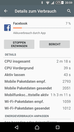

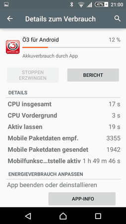

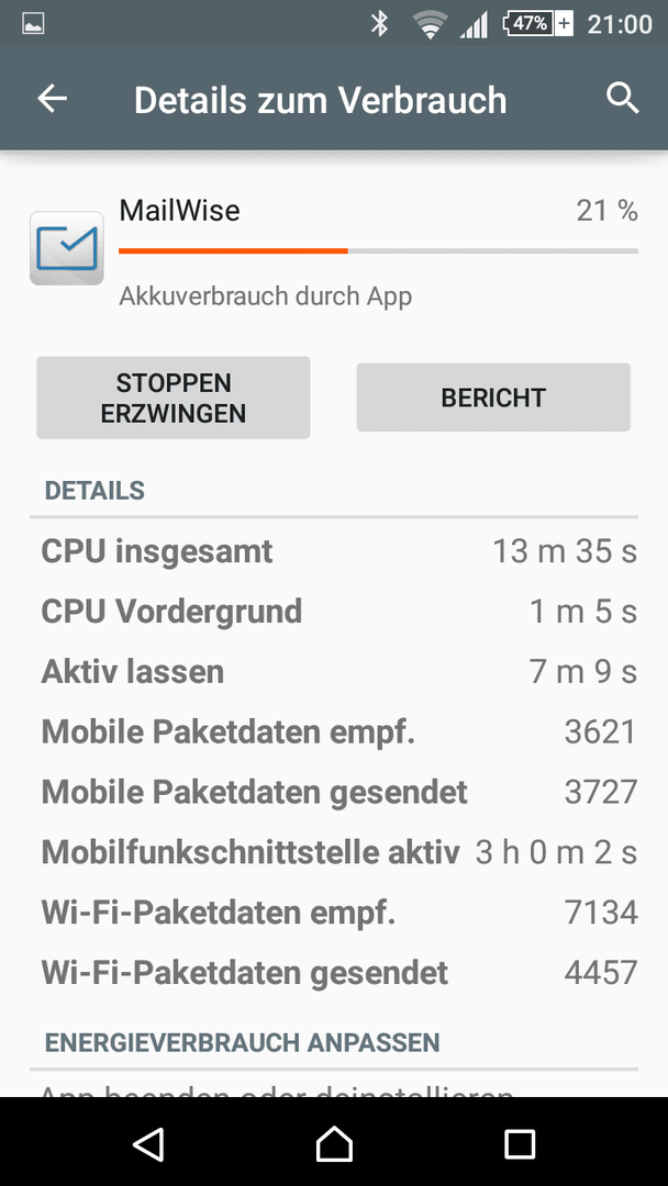

Die Akkulaufzeit ist deutlich kürzer, innsbesondere wenn ich das Handy WENIG benutze. In den ersten Tagen nach dem Update mit 5-6 Stundem DOT fand ich alles o.k. Aber bei einer Stunde DOT am Abend nur noch 35% ist schwach. Interessant finde ich bei den Energieanzeigen den Wert MOBILFUNKSTELLE aktiv... Ein paar Apps haben da extrem hohe Werte obwohl sie nur ein paar Sekunden/Minuten aktiv sind... Die Apps verwende ich schon ewig und sie haben noch nie Probleme gemacht...
Frage mit Mailwiese zwar 5 Accounts ab aber nur stündlich, kein Push!
Hat jemand ähnliche Erfahrungen oder sogar eine Lösung?

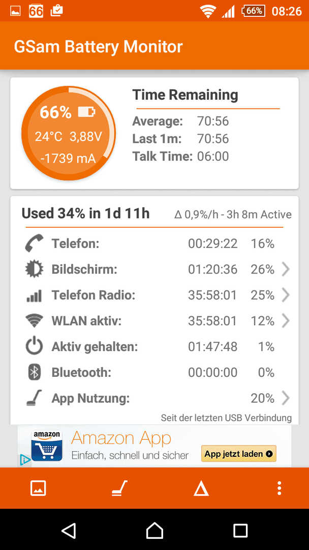

Guten Morgen,
also ich habe jetzt noch 28 %. Finde das schon wenig und werde, wenn das Gerät jetzt wieder benutze keine 24 Stunden schaffen. was mich auch wundert, ist dass keine Akku verbrauchenden apps angezeigt werden. Siehe meine neuen Screenshots
Interessant wäre zu sehen, ob Dein Handy in den Deep Sleep geht, mir scheint, dass eine Einstellung oder App das verhindert. Wenn ich mein Handy längere Zeit nicht benutze, geht der Akkuverbrauch fast auf Null zurück, allerdings habe ich auch Stamina aktiviert. Derzeit komme ich, je nach dem, wie viel Ingress ich spiele, auch über 6 Stunden SOT,was ich sehr gut finde...
Du könntest "GSAM Battery Monitor" installieren, dort siehst Du ein paar mehr Statistiken.

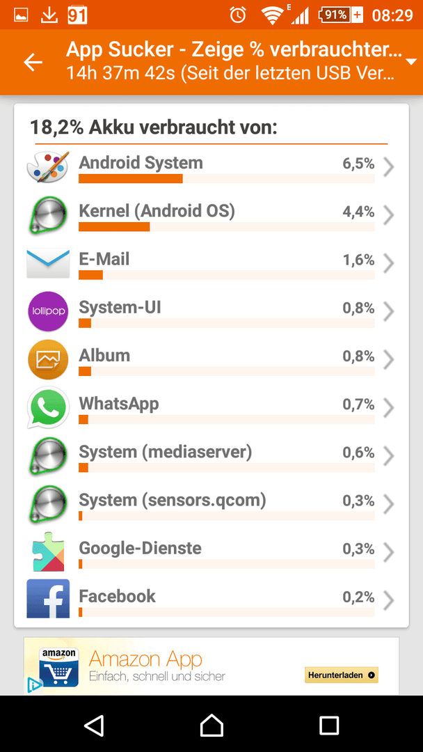

Devito999 schrieb:
Guten Morgen,
Es ist auf der Grafik leider nicht erkennbar, wo die restlichen 80% der Akkuleistung hin sind.

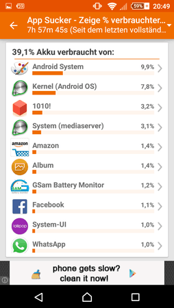

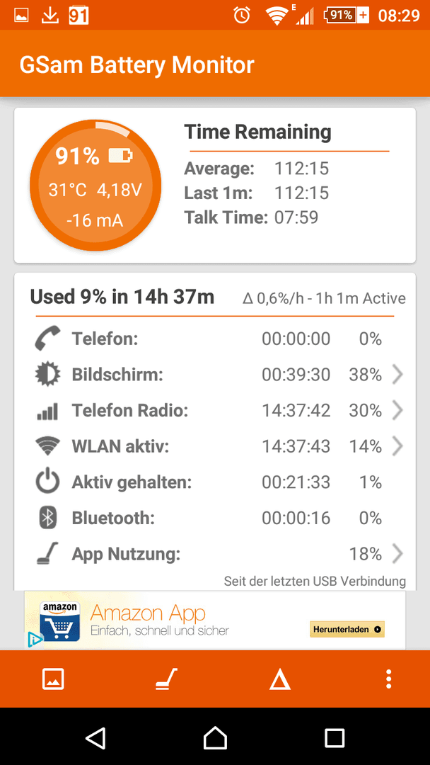

Meine Erfahrung...die Anzeigen der "Energieoptionen" stimmen unter 5. irgendwie nicht mehr (siehe 50% Verbrauch durch Android OS) Daneben der Vergleich, was zeitgleich der GSam-Batterie-Monitor für Werte angibt.

Danke für die Info, ich werde GSAM mal installieren und dann werde ich neue Screenshots posten. Aber by the way:
Was bedeutet DOT oder SOT? Und: wo sehe ich, ob das Gerät in den Deepsleep geht? Gibt es da eine Möglichkeit?
Grüße, Stefan

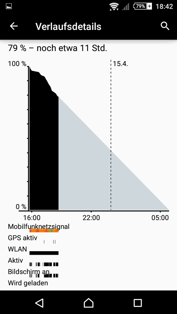

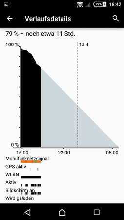

Ich habe vor einigen Tagen auch das Update auf Android 5 vollzogen.
Seitdem bin ich total unzufrieden mit der Akkulaufzeit. Früher hatte ich abends immer noch so um die 30%. Jetzt ist meist gegen 17 oder 18 Uhr der akku schon leer.
habt ihr eine Idee?

Irgendwas hält Dein Handy wach, schau mal auf den Unterschied zwischen "Aktiv" und "Bildschirm an"...
Es ist aus der Ferne schwer zu sagen, was das sein könnte ;-)
ja wenn ich nur wüsste was.....
