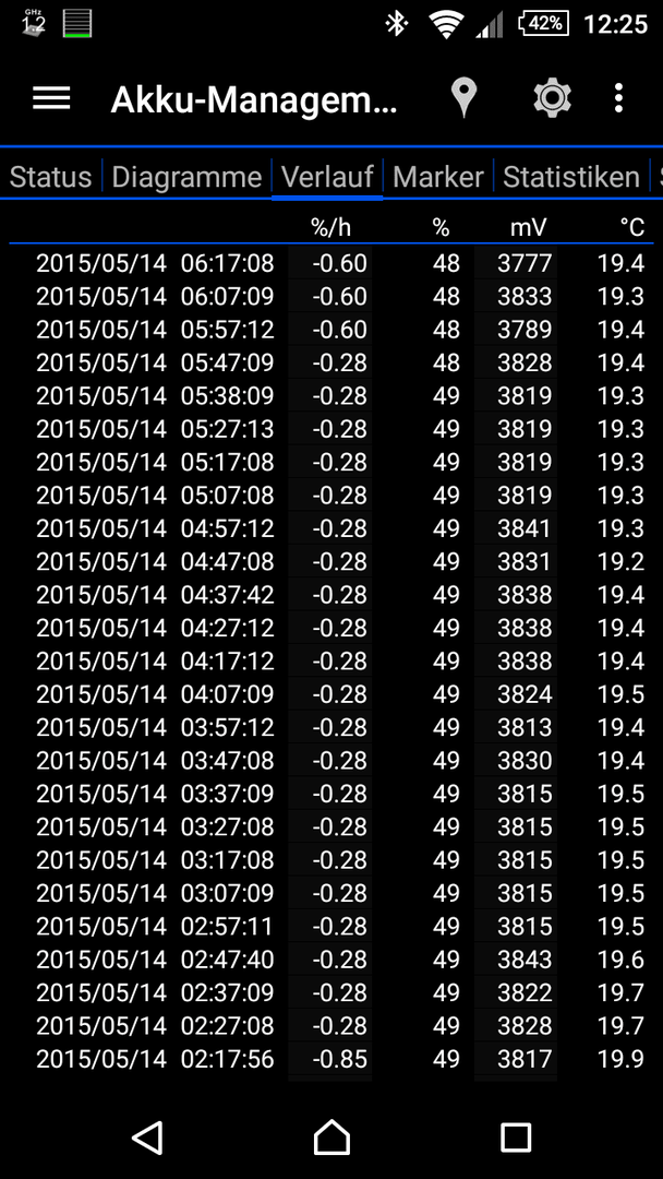

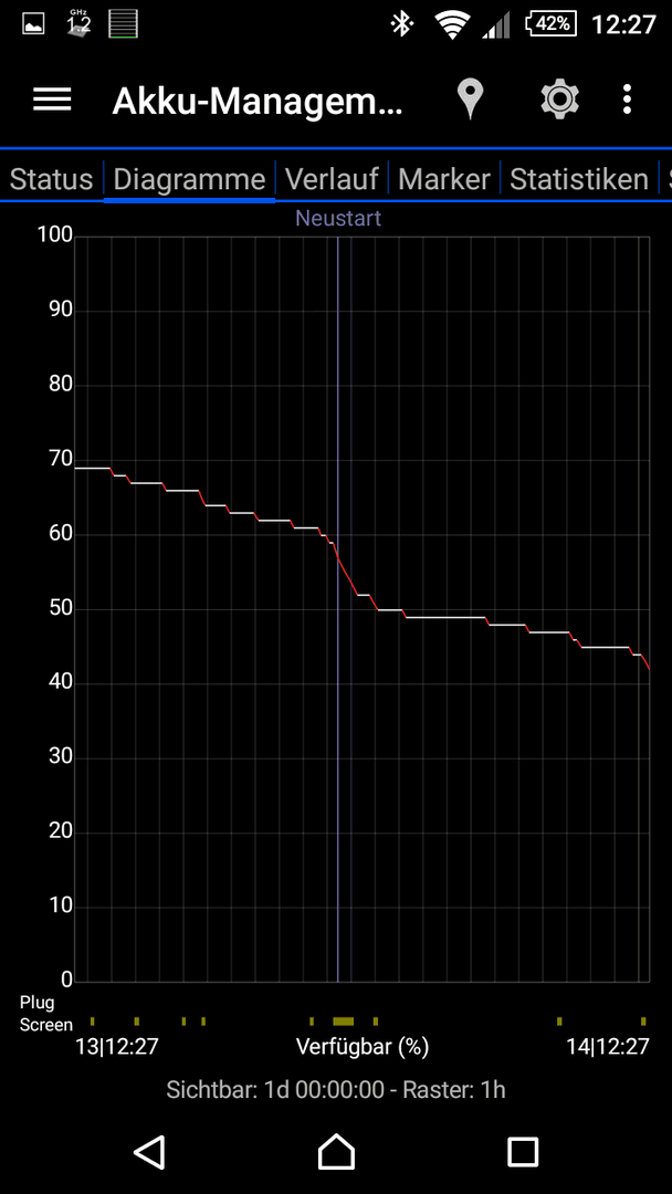

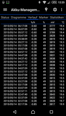

Es geht auch so mit 5.0.2 (nicht mal "frisch" installiert, sondern OTA über 'ne 4.4.4 drübergebügelt):
... wenn mal über Nacht nichts los ist ...
WLAN an, Bluetooth an, Stamina aus und zwei Wetterdienste im Hintergrund :flapper: .
Gruß __W__

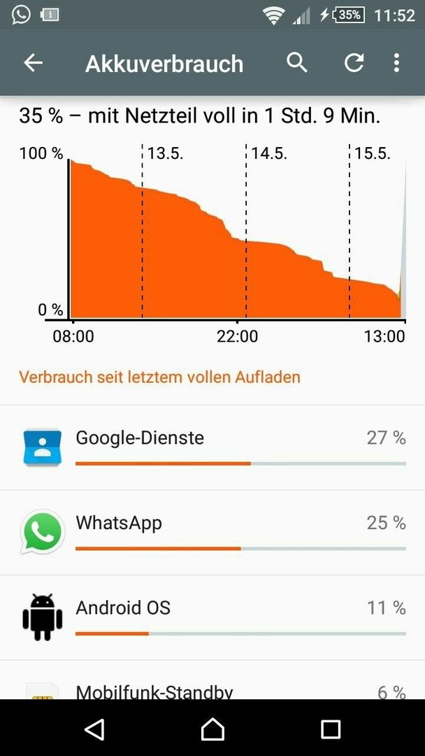

Keine Ahnung, was manche hier mit dem Akku unter Lollipop haben. Zugegeben, ich habe keinen Akku-Werte vor Lollipop, da ich das Z3c gleich nach Erhalt auf Lollipop geupdatet habe. Aber das LG G2 kommt nicht annähernd an diese Werte.
Als ich das Ladegerät angeschlossen habe, waren es noch 12% Restakku. Also mal locker noch ein paar Stunden Standby bzw ne gute Stunde bei Nutzung. Ich bin zufrieden mit der Leistung, und Stamina ist noch nicht mal aktiviert.

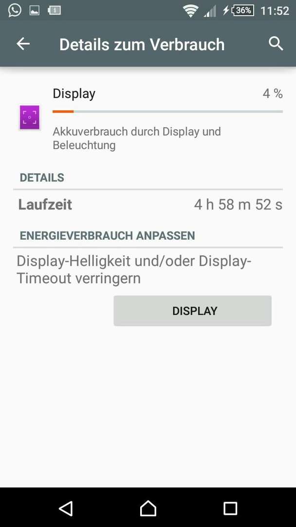

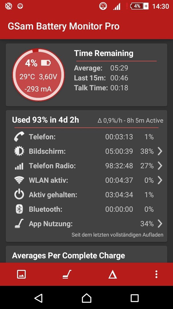

Ich habe auch keinerlei Probleme, vier Tage Laufzeit mit 5 Stunden DOT und das im Urlaub, ausschließlich im mobilen Netz.
Voll_pfosten schrieb:
Hab das Z3c seit Montag für meine Frau geholt.
5 Stunden DOT und nur 4% am Akkuverbrauch beteiligt sein...das kann nicht stimmen.
Thomas
Bezieht sich auf welchen Beitrag?
...auf Bild aus 1172 (beim zitieren kamen die Bilder von "voll pfosten" nicht mit)
Thomas
Das ist echt seltsam, bei mir waren die fünf Stunden DOT für 38 Prozent Akkuverlust und dort nur 4 vier Prozent.
Das einzige, was unter LP bei den Energieoptionen für mich noch nachvollziehbar angezeigt wird, ist die Grafik. Die verwirrenden Zahlenangaben waren auch die Ursache meiner Unzufriedenheit mit dem upgrade. Habe jetzt eine Batterie-Monitor-App, die halbwegs nachvollziehbare Verbräuche angibt.
