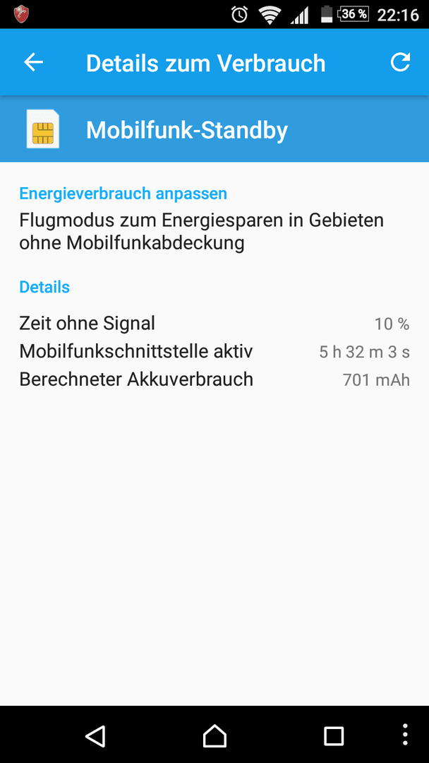

Mobilfunk-Stand by 29%, und unter partial wakelocks im BBS bei gsm connetction über 1600 counts(nehme an wakelocks) obwohl fast immer LTE vorhanden und aktive ist, genauso nervt der fast dormancy wakelock, mittels dieser Anleitung auch nicht behebbar: [FIX][ROOT] Disable Fast dormancy on sony smarthphones
Im Anhang nochmal detaliert ausm System
@dgar schrieb:
...obwohl fast immer LTE vorhanden und aktive ist ...
Wenn du wirklich häufiger im Keller unterwegs bist, ist das reines Wunschdenken. Gerade in Gebäuden ist LTE noch so "empfindlich" wie früher UMTS mit der Folge, das die Leistung häufiger hochgefahren wird und es trotzdem häufige Fallbacks zu 3G gibt und da die Handyhersteller und Provider natürlich gern "LTE" in der Anzeige sehen wollen (schließlich wird damit ja auch massiv geworben) sind die Schwellwerte für "funktionierendes LTE" teilweise recht "optimistisch eingestellt".
Gruß __W__
@@dgar Ich würd mal probieren wie's sich verhält, wenn du statt LTE/WCDMA/GSM halt ne zeitlang mal nur WCDMA/GSM verwendest. Wenn dann ein sichtbarer Unterschied entsteht weißt du ja, wo der Hund begraben liegt. Btw bei mir HAT sich der Fast Dormancy Wakelock mit obiger Anleitung durchaus beheben lassen, hab das vor ein paar Monaten schon gemacht und seit dem ist Ruhe was das angeht.
Reaktionen: @dgar
Nur 2G/3G wollte ich heute so oder so mal testen :p
Das mit dem Fast Dormancy ist mir auch ein Rätsel, kann es evtl sein, dass der es file editor vom "ES Filemanager" nicht Linux-Konform die Datei gespeichert hat? Also ich mein jetzt die Codierung...
Kann natürlich auch daran liegen, das O2 und Eplus verschiedene Netze noch sind, und ich nur die Kennungen von O2 in der txt gespeichert habe. Man kann sicher auch nicht beide Provider in der angesprochenen txt speichern oder?
