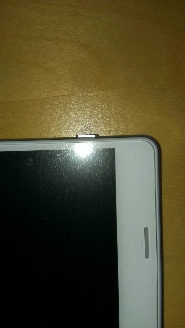

Das war bei mir auch. Ein kleiner Teil von dem Streifen schaut ja immer aus dem Gerät raus, genau an der Stelle hab ich den einmal geknickt. Jetzt liegt das Stückchen was herausschaut direkt am Gerät an und die Abdeckung wird nicht mehr aufgedrückt.
Das soll dann wasserdicht sein? Ich kann mir nicht vorstellen, dass das normal ist.
Hallo Lifad,
okay... das klingt ja schon mal nach nem System... nur, wozu ist denn dieser Streifen? Hab ihn fast ganz heraus gezogen und dann wieder eingefädelt, habe sowas noch bei keinem Gerät gesehen...:confused2:
Aber begeistert bin ich von diesen Abdeckungen echt nicht. Wenn die jetzt schon so leicht aufspringen. Was hat sich Sony dabei nur gedacht?
Der ursprüngliche Beitrag von 18:09 Uhr wurde um 18:16 Uhr ergänzt:
hier noch mal ein Bild von den Spaltmaßen...

TSven1979 schrieb:
Hallo Lifad,
Naja irgendwo müssen die ganzen Angaben ja hin. CE Zeichen und so muss ja irgendwo auf dem Gerät stehen. Sony wollte es halt aus optischen Gründen nicht einfach auf die Rückseite packen und hat sich dann halt für diese Variante entschieden.
Wenn die Abdeckung einmal richtig zu ist geht die von alleine nicht wieder auf. Bei meinem alten Z gehen die auch schon immer leicht auf, aber von alleine ist noch nie eine aufgegangen. Ist heute noch oft als "Outdoor" Phone im Einsatz wenn ich mit dem Bike unterwegs bin und es ist immer noch dicht.
Ja ist es, schon ausgetestet.
Fazit nach endlosem Probieren: es ist nicht moglich, die Kappe des SIM-Karten-Schachts vollständig zu schließen, sie ploppt immer wieder auf und steht dann fast 1 mm über. Das kann nicht wasserdicht sein. Dies auch unabhängig davon, was man mit der überflüssigen ausziehbaren CE-Lasche anstellt. Wenn ich mir diese kleine weiche nur 1 mm lange Arretrier-Nase ansehe, wundert mich das auch nicht. Schade, es wäre sonst das perfekte Handy.
das muss ein Problem an deinem Gerät sein. Es haben schon zich tausend Sony Z gezeigt das sie wasserdicht sind. Nutze einfach deine Garantie und das wird geregelt
Yup, sehe ich auch so. Meine Kappen sind zu.
@TSven: Ist vielleicht etwas in das kleine quadratische Führungsloch hineingekommen, was die Klappe hochdrückt?
Ansonsten ist es definitiv ein Fehler an deinem Gerät. :sad:

Hallo Jungs
bei meinem Z3C "war" dieser Verschluss auch so sprich er hat knapp nen Millimeter herausgeragt,
hab dann das Teil leicht nach innen gebogen und das wars dann auch schon!
Der Verschluss sitzt jetzt wie er soll!
Vielleicht hätte Sony an dieser Stelle etwas härteren Kunststoff benutzen sollen?!
Bin mal gespannt wie lange die aufgeklebten Kunststoffteile halten, bei teltarif.de ist denen beim öffnen des oberen Verschluss gleich mal eine Ecke abgefallen!
Aber egal, ich finde das Z3C richtig gelungen, nicht zu groß, Technik ist Top und irgendwie stimmt das Gesamtbild!
Mal sehen wie es sich macht?!
Gruß Jance
Jance, in welche Richtung hast du es gebogen? Wills ja nicht kaputt biegen, die Teile erscheinen mir ohnehin sehr zerbrechlich, einen wirklich stabilen Eindruck machen diese Kappen nicht.

Ich hab die Kappe von außen nach innen gebogen, sprich die beiden Enden der Kappe in Richtung Gerät gebogen!
Das muss man auch nicht übertrieben stark machen, ich denke mal es waren so 3 Millimeter........mach es vorsichtig, allerdings behaupte ich ist der Kunststoff nicht so sehr zerbrechlich ist man merkt das beim biegen!
