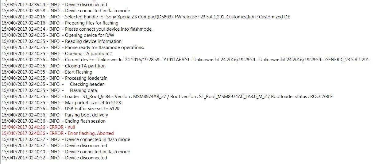

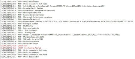

4. Ich habe versucht mit Flashtool mehrere Stock-ROM zu installieren, ging nicht.
(Versuch1)

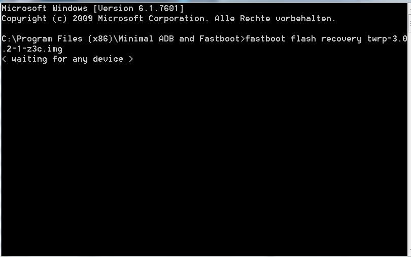

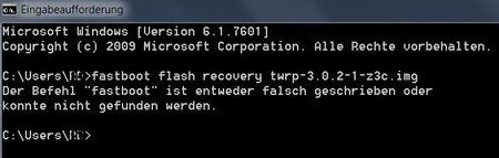

TWRP über CMD einzuspielen ging auch nicht, hier greift CMD immer auf meinen Benutzerpfad und nicht auf dem Flashtoolpfad. (CMD-Versuch)
Leider kenne ich mich da auch zu wenig aus, trotz der hier recht gut gemachten Anleitungen

Habe gerade auch mehrere Hardwarereset gemacht und nochmal ein Tool "adb and Fastboot" aufgespielt, wieder nichts.
Gerät wird nach anstöpseln nicht erkannt.
Nach ca. ~50sec wird wieder nur der "Sony" Bildschirm auf dem Handy angezeigt
(Bootloop)??????

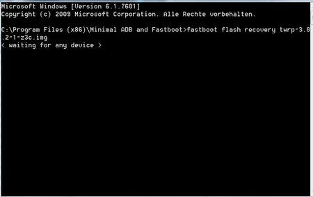

(Bootloop)??????
:blushing::blushing::blushing::blushing:
Der Hinweis "waiting for any device" deutet auf fehlenden fastboot-treiber hin. Im Gerätemanager parallel prüfen und korrigieren.

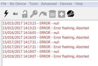

nochmals verschiedene Möglichkeiten ausprobiert, über CMD (mit diesmal richtiger Pfadangabe, Handy wurde aber trotzdem nicht erkannt) sowie gecheckt dass der Testmodus bei win noch aktiv ist, dann die TA wieder im zuerst geschlossenen Bootloader mühselig über das Flashtool eingelesen (konnte man alle nur einzeln anklicken, gefühlte 1000 Dateien, vermutlich geht auch das anders???), dann versucht verschiedene ROM einzuflashen, alles vergebens.
Flashtool kann wenigstens Bootloader öffnen und schließen (scheinbar).

[doublepost=1492264925][/doublepost]So, Treiber (Fastboot) "via adb-setup-1.4.3"- Tool nachinstalliert.
Handy wird trotzdem im Gerätemanager nicht gelistet, erkannt, somit auch keine Treiberkontrolle möglich!?Flashtoo und ADB.JPG
Auch "Flashtool + Minimal ADB and Fastboot" warten und bekommen keine Info, wenn das Gerät angestöpselt wird (auch mit -vol gedrückt probiert).
Der Hinweis kann aber ebenso kommen wenn er das Gerät gar nicht richtig im Fastboot Modus verbunden hat und genau das dürfte bei ihm auch der Fall gewesen sein. Auch wenn man, so wie @elnatural berits das gesamte System über das Linage Recovery gelöscht hat, sowohl der Fastboot, als auch der Flashmode sind immer zu erreichen!
