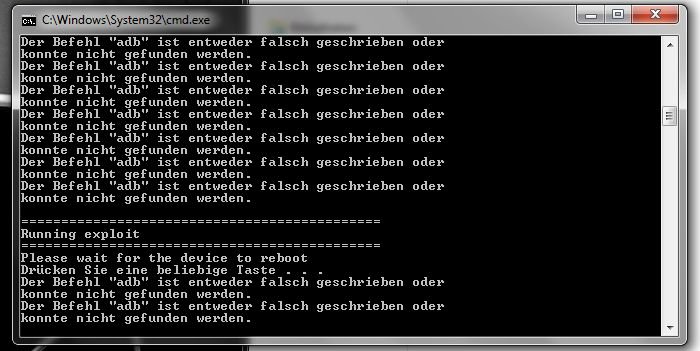

Ich scheitere schon bei Punkt 2:
2. Gerät hochfahren (denkt an; USB Debugging, Flugmodus und die falschen Standorte!) und mit dem giefroot rooting tool (install.bat ausführen und den Anweisungen Folge leisten) rooten.
(Nun ist euer Gerät bereits erfolgreich gerootet! Jedoch auf der etwas älteren Firmware. Um zu Updaten, folgt den weiteren Schritten.)
Was kann ich machen (s. Screenshot)?
kann es sein das du die .bat direkt aus dem Zip gestartet hast?
er findet bei dir die adb.exe nicht, die ist aber mit im griefroot zip enthalten. Entpacke mal alles auf den Desktop und führe das nochmal aus.

<-- n00b
Habe es entpackt und nach Anleitung gemacht. Auch neu geladen und wieder probiert. Immer dieselbe Fehlermeldung. Komme nicht weiter
