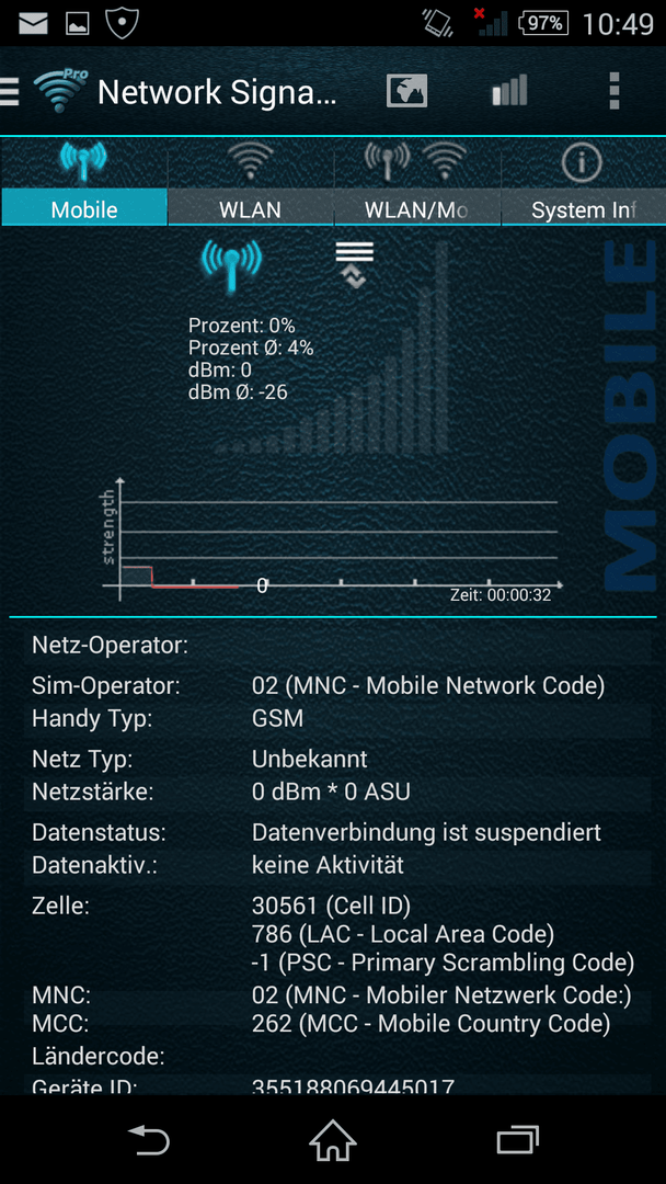

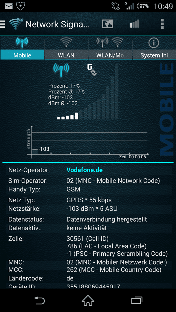

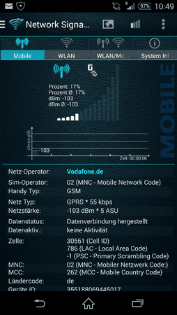

Die Balken in der Anzeige oben, kann man vergessen. Weil die sich jeder Hersteller schön mogeln kann. Installier dir mal Network Signal Infos, aus dem Store was sagen da die dBm Werte?
Hab im Anhang 3 Screenshots wo ich draußen stehen innerhalb von 20 sek gemacht alles vom gleichen Ort
