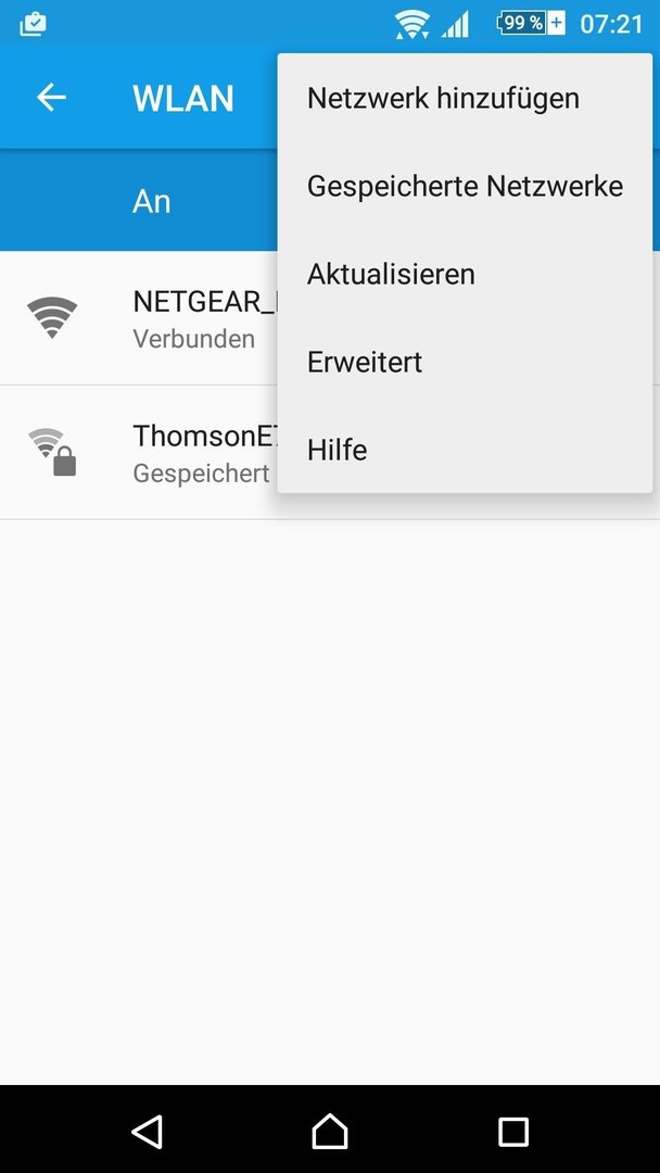

Was hat er zurückgesetzt, den Router oder das Handy? Es muss ja nicht am handy liegen, es kann auch am Router liegen. Werden ihn den noch andere WLAN-Router im Umkreis angezeigt?
WLAN oder das Z3 ein und ausschalten hilft auch meistens viel
oder es ist was in den Erweiterten. WLAN Einstellungen deaktiviert!

das Ding ist, er findet garkeine Router mehr. Meine Scgwester Null probs mit ihrem Z3c
Alles funktionierte tadellos bei ihm. Letzte Woche Donnerstag dann kein Wlan mehr.
Mobile Daten gehen
das Handy wurde ja auch zurckgesetzt komplett. keine Besserung
