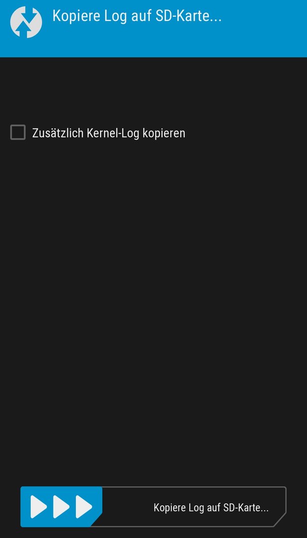

Technoolli schrieb:
Den Kernel-Log kann ich nicht auswählen.
Hast du diese Option nicht wie auf dem Screenshot?
Also, /vendor macht Probleme, /system ist erst gar nicht da (systemtechnisch) und /data ist in der falschen Formatierung. Besser gesagt, TWRP will /data in einer anderen Formatierung mounten.
Hast du einen Link zu deiner TWRP-Version? Dann versuch ich da was näheres rauszubekommen.
