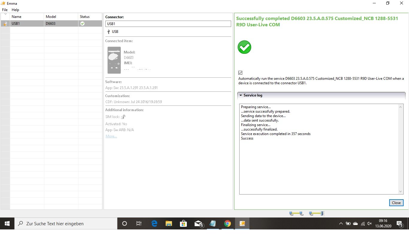

So Ich konnte das Tool Emma jetzt starten dort wurde es auch als D6603 erkannt, also habe Ich folgendes Image / Software gezogen:
(Siehe Bild)
Preparing service...
...service successfully prepared.
Sending data to the device...
Juhu jetzt bootet endlich das Z3 wieder mit Original Software Android 6.0.1. Dann heisst es als nächstes wieder Bootloader öffnen, TWRP installieren und ein neues CostumRom....
Danke an alle für die Hilfe.
