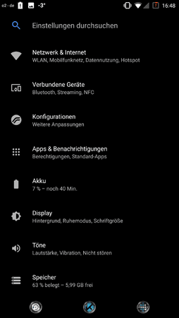

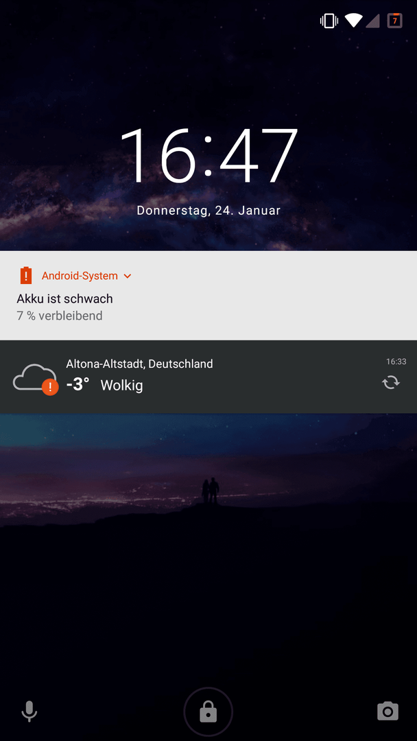

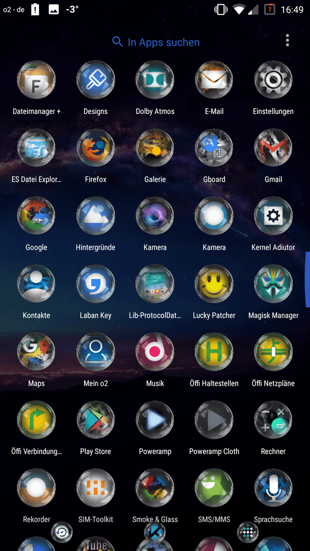

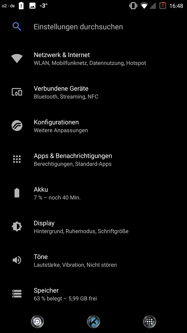

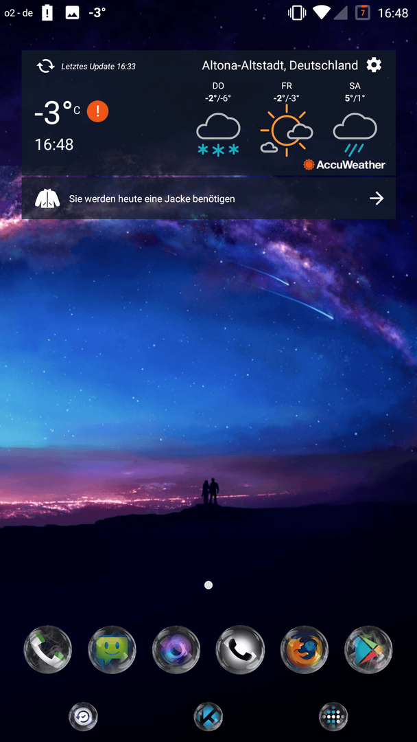

Aber ich denke mit der resurrection Rom bin ich echt zufrieden mit gefällt eh der Launcher von Android nicht so...benutze apex Launcher+smoke Icons etc also ich gestalte mir mein eigenen Style mit verschiedenen Zusatz Tools apps etc und ich möchte DARK Theme in den Einstellungen bla bla hier Mal ein paar Screenshots.
Lg
