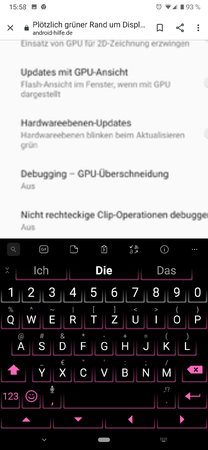

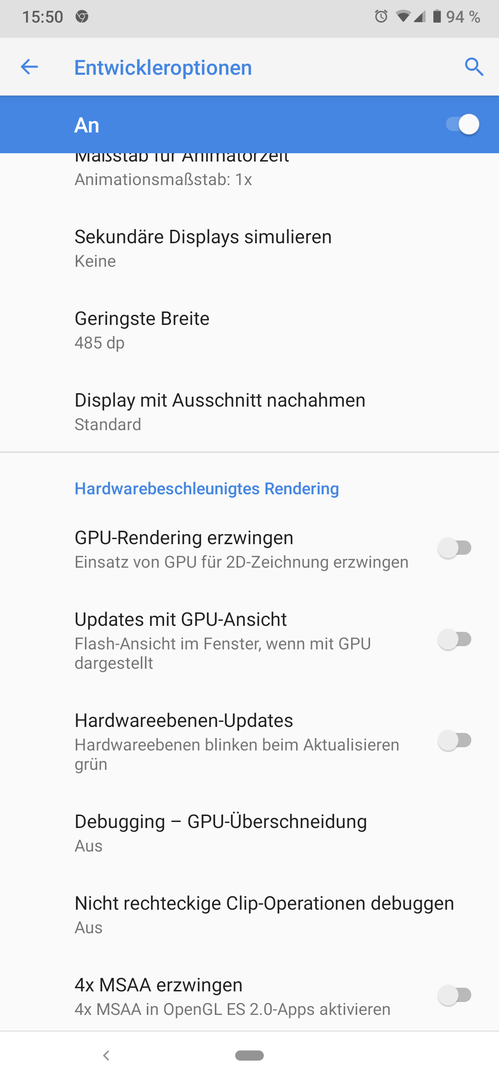

@upre
Es leuchtet nicht mehr wen die ha. Updates im Hintergrund ausgeschaltet werden.
@upre hardwareebne Updates Bitte ausschalten bei den Einstellungen dann hört sofort das Grüne blinken ständig auf
