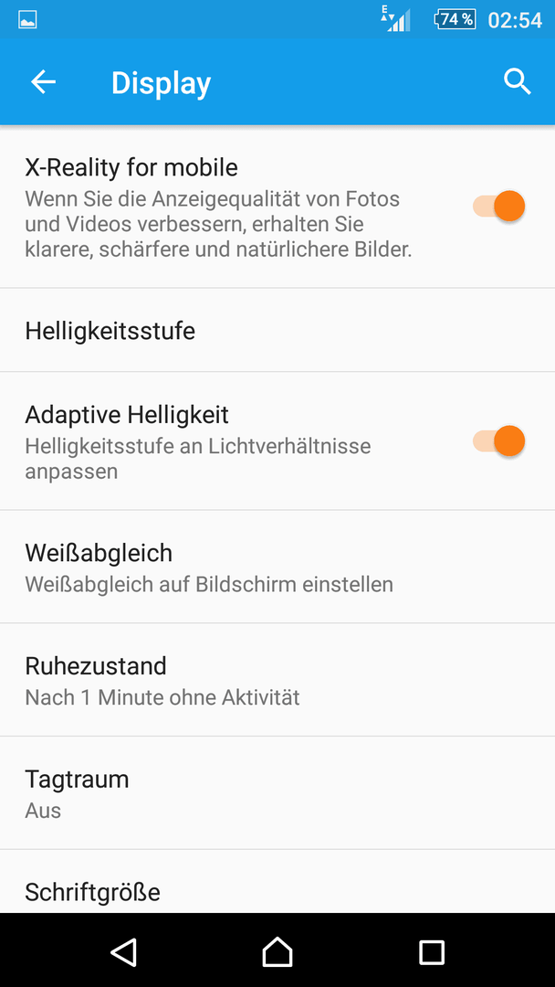

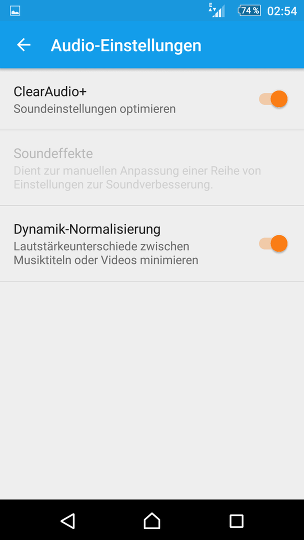

Du installierst da keine "Dummy-Keys" sondern Restaurierst bzw. stellst die Partition mit deinem eigenen Key nach dem Öffnen wieder her. Die "mod.zip" versucht nur einfach die DRM-Partition daran zu hindern sich zu Wipen.
Ich habs mit meinem Z1 ausprobiert, kann zwar im Service Menü nirgends den Status abrufen, kann allerdings trotzdem XReality, XLoud, und alle Kamera-Effekte nutzen die normal DRM sind.

Aaskereija schrieb:
Du installierst da keine "Dummy-Keys" sondern Restaurierst stellst die Partition mit deinem eigenen Key nach dem Öffnen wieder her. Die "mod.zip" versucht nur einfach die DRM-Partition daran zu hindern sich zu Wipen.
Danke für das Aufklären. Ich werde es mal versuchen.
