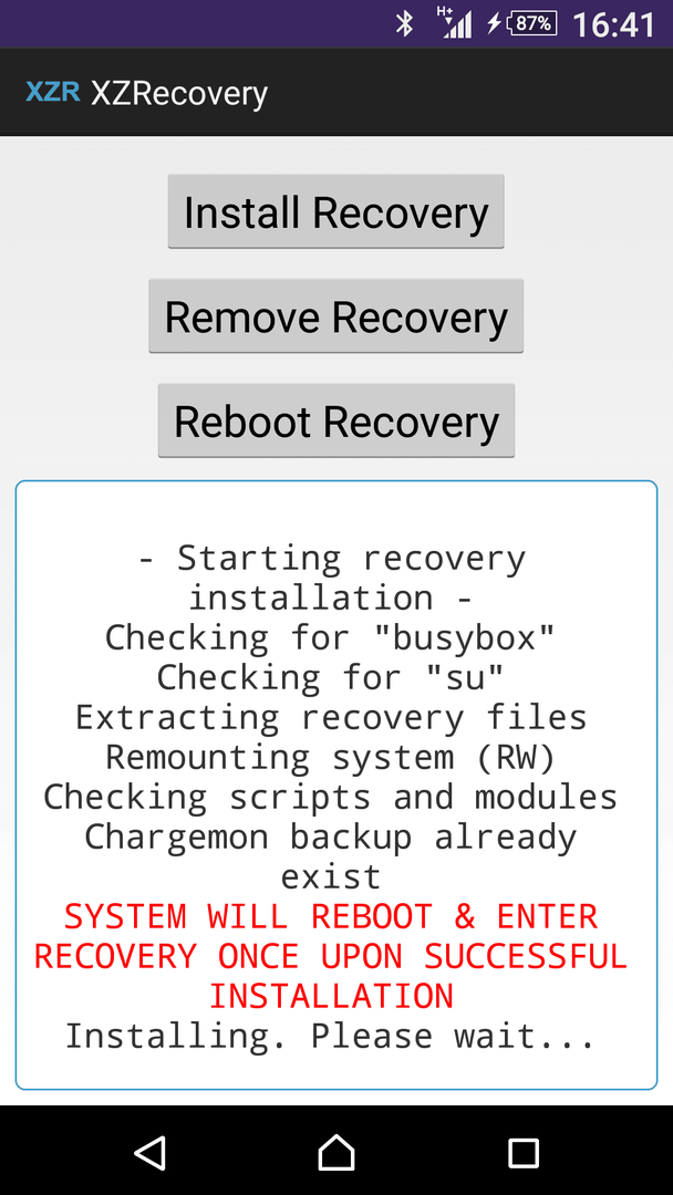

Hi,
Habe heute das Root probiert und habe folgendes Ergebnis erzielt:
  • Installiere KingRoot und öffne es. Dann auf Root klicken -> OK
  • Warte bis 100% erreicht sind, dann Blauen Button drücken ->OK
  • Installiere Busybox und öffne es. ->OK
  • Warte bis alle Files geladen sind und es fertig installiert ist. ->OK
  • Installiere XZRecovery und öffne es. Drücke dann Install Recovery ->
    Das mache ich und dann kommt das Bild im Anhang und NICHTS passiert!
Habe schon mal abgebrochen und Titanium Bakcup installiert, das klappt!!
Root ist also schon OK, aber ich vermute ich brauche jetzt immer Kingroot statt SuperSU.
Ist meine Vermututng so richtig ???
