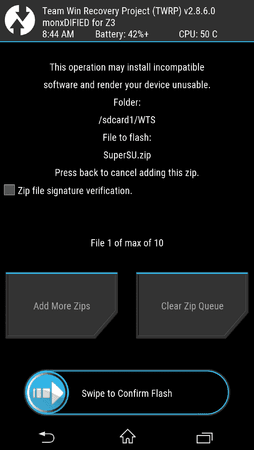

hab es auch mal ausprobiert. Hat auch alles funktioniert. Als ich dann aber ins Recovery gegangen bin, ist mir aufgefallen,das ich den Ordner nicht kopiert hab, sondern nur die Dateien. Bin Also nochmal raus, hab den Ordner aufs Handy gemacht und bin nochmal ins Recovery gegangen. Also ich dann auf superuser geklickt hab, kam das(Anhang unten)
Das hat sich nicht gut angehört,also bin ich wieder raus. Hab kingroot deinstalliert ,nur Kinguser draufgelassen. Hab danach mir en Rootchecker runtergeladen ,und ich hab Root und es funktioniert alles. Warum kam die Meldung und soll ich das jetzt einfach so lassen?

Hatte diese Meldung nicht. Ich würde alle Grundfunktionen überprüfen; wenn alles normal abläuft, würde ich es so lassen.
@Bayernstar
Zieh Dir mal Superuser und Flash die via Recovery. Danach lösche alles was mit Kingo zu tun hat.
@Noname0815
Wie meinst du das jetzt? Hatte es ja probiert mit superuser, hatte doch nicht funktioniert, siehste ja im Screenshot.
