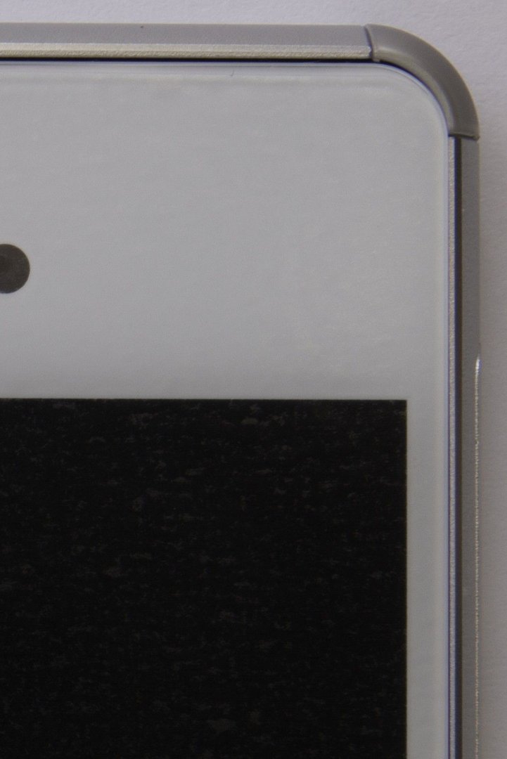

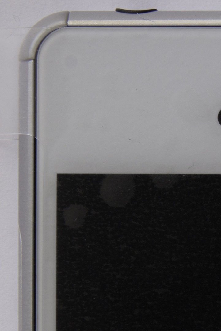

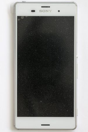

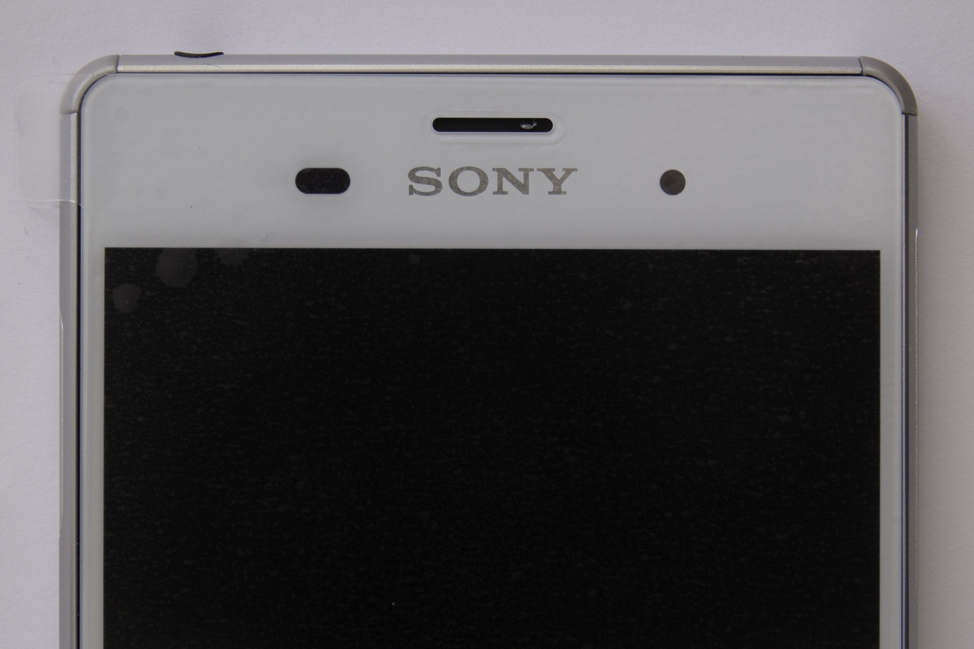

AHHHHHHH ein Wunder ist geschehen! Pünktlich zum 20tägigen in der W-Support-Klinik wurde der Patient entlassen und liegt seit heute (ein Tag später) in meinen Händen. Ok, es ist nicht mein altes Z3, sondern ein neues. War wohl doch was ganz spezielles kaputt ;-)
Ok kleiner Freund, raus aus der Knallfolie und der erste Blickkontakt.
Ahhhh so sieht also ein Z3 aus, hatte das schon ganz vergessen...
Bis zum einschalten bin ich gar nicht erst gekommen, da mich das schief eingeklebte Display sozusagen "anschielte". Leute, Leute ...
Wenn das Displayglas so "punktuell" an der Metallkante anliegt (Front rechts oben), befürchte ich beim leichtesten "Stoß" ein programmierten Display/Glasbruch.
Bei den meisten kaputten Displays die ich bis jetzt im Internet gefunden habe, geht der Bruch vom Rand aus. Komisch oder?!
So, ich kann jetzt das Z3 in Betrieb nehmen und gutgläubig auf die Physik pfeifen oder aber ich bin in dem Punkt skeptisch und frag mal z.B. den W-Support was er davon hält...

Bitter trifft es ganz gut.
Ich habe die Bilder und den Zweizeiler mal dem Support zukommen lassen und um deren Meinung gebeten... Anrufen, neeeee nicht schon wieder :ohmy:
Selbst wenn ich es wie ein rohes Ei behandel, kann ich nichts gegen die unterschiedliche Wärmeausdehnung Glas/Rahmen machen...
Ich habe einfach keine Lust darauf im Fall des Glasbruches, mich wieder mit dem Support und der Gewährleistung zu beschäftigen.

@spaceteddy:
Habe mein Z3 seit Oktober 2014 und mein Display ist genauso verklebt wie bei deinem neuen Z3.
Nur bei mir liegt das Display auf der linken Seite des Rahmens direkt an und auf der rechten Seite habe ich eine kleine Spalte.
Habe am Anfang auch überlegt mein Z3 deswegen abzugeben, habe es aber dann doch nicht gemacht.
Ich muss mich damit abfinden, das nächste Z3 hätte schlimmer sein können.
