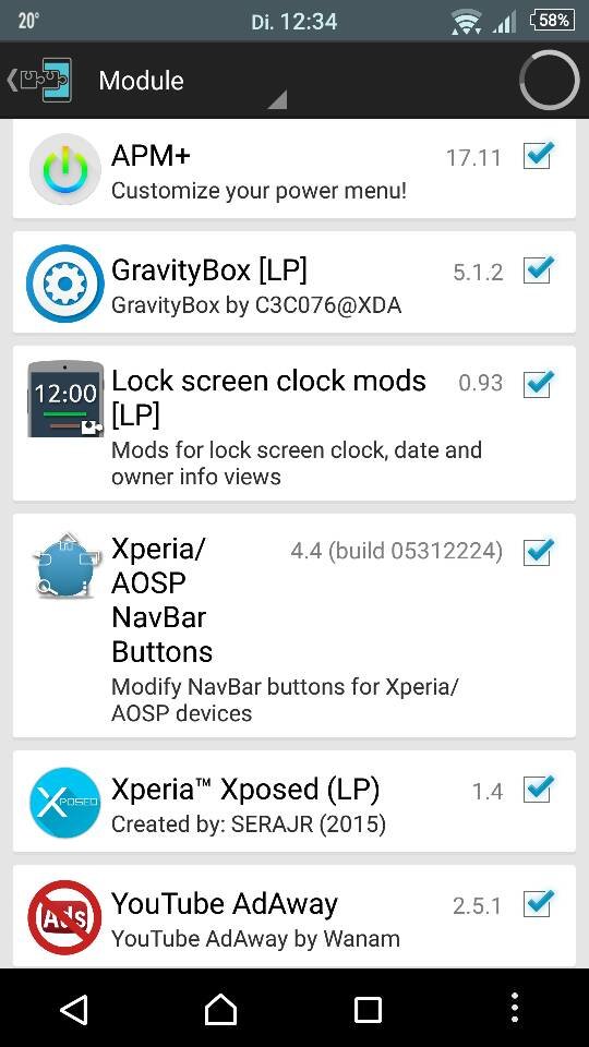

Hier sind mal meine Module die bei mir laufen.
Kannst du mal berichten was bei dir so läuft?

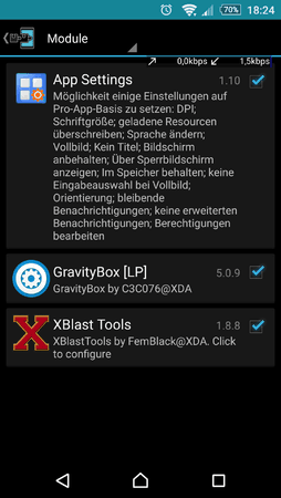

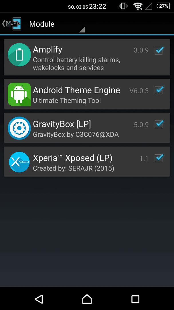

Noch nicht viel, ich teste erstmal in aller Ruhe.:scared:

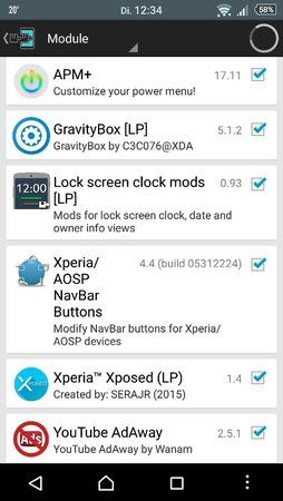

Es funktioniert alles bis auf den OnScreen-Tasten-Theme, aber es ist eine Sache des Modul das Framework workt im Frame des Systems perfekt. Wenn man es so Sagen kann.
