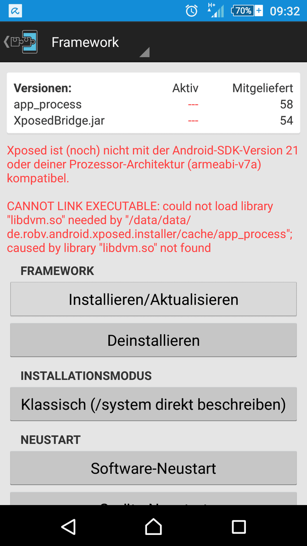

Kann nicht installieren
Dazu musst du natürlich auch die Anleitung zur Installation des Xposed-Frameworks beachten... siehe Post #22

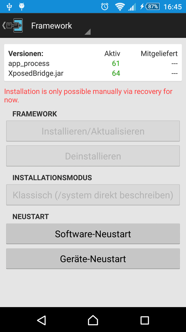

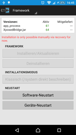

so...
xz dual recovery modos installier
XposedInstaller_3.0-alpha*.apk installiert
ausm recovery modus die xposed-sdk21-arm-*.zip installiert
xposed installer geöffnet und hide carrier label instaliert und aktiviert
aber bei framework steht was anderes als vorher - siehe screen.
funktioniert immer noch nicht
ok hat laut xda nix zu heißen.
müsste dennoch funzen - also funktioniert hide carrier label nicht
