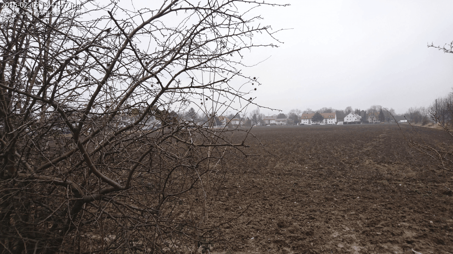

Ich war neulich mal wieder unterwegs in der Natur mit dem Handy. Musste feststellen, dass das Z5C gute Bilder macht. Grundsätzlich... Im Automatikmodus musste ich jedesmal händisch nachjustieren bevor ich ein Bild machen konnte. An schnelle Schnappschüsse war nicht zu denken. Brutal nervig sowas.

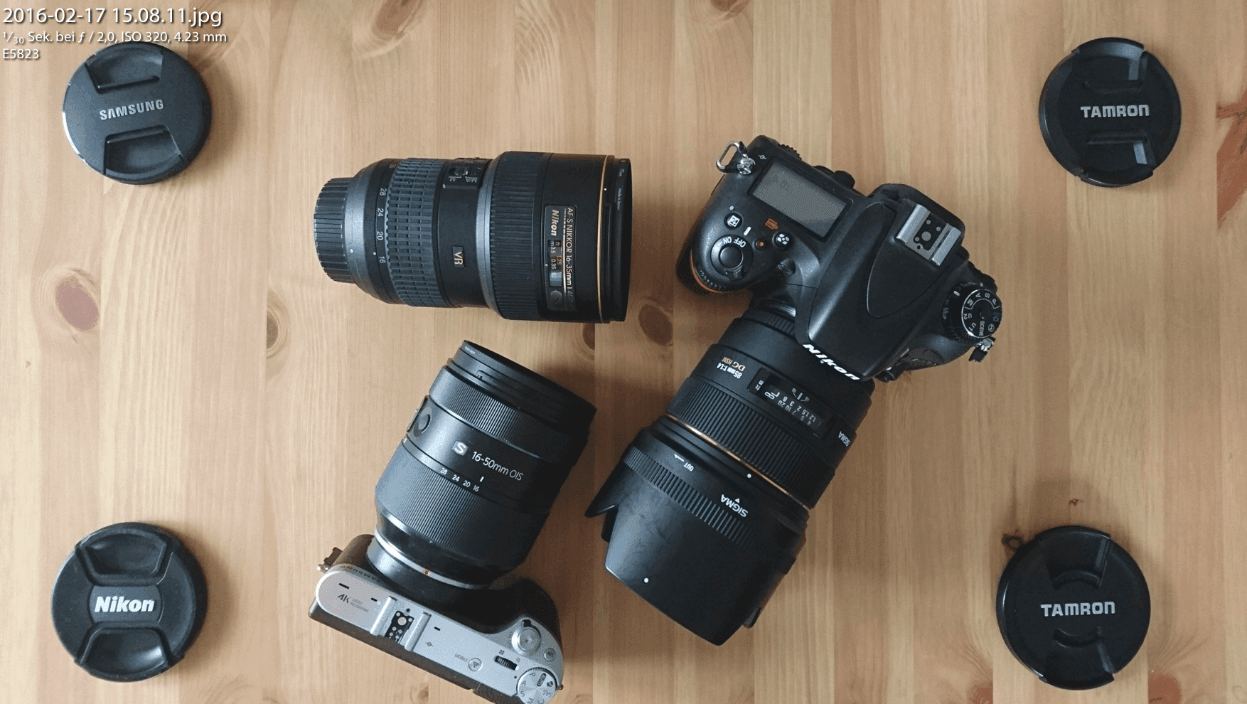

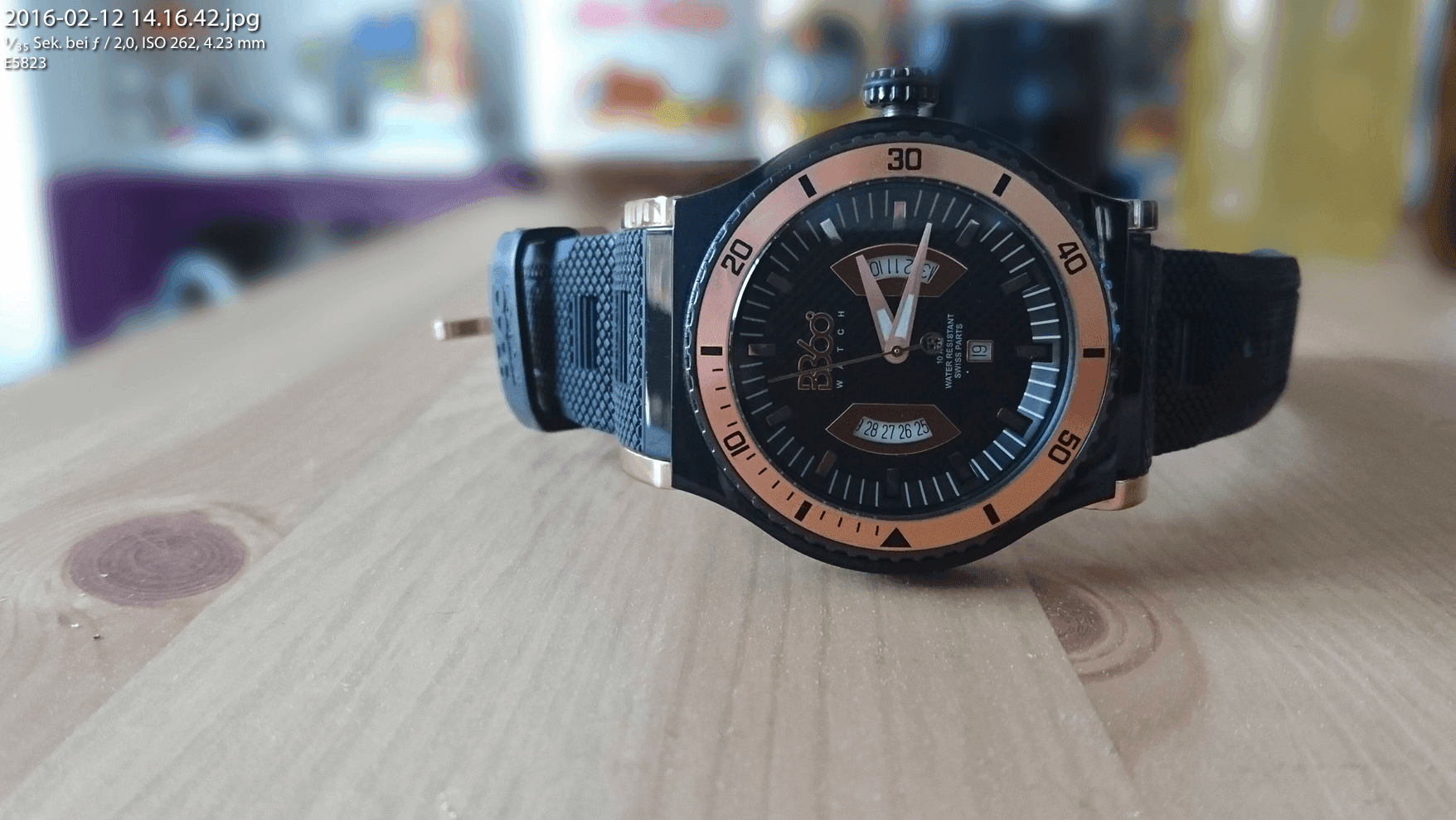

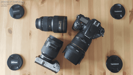

Anbei drei unbearbeitete Bilder, wovon eines ein Vergleichsfoto mit dem Samsung S6 ist.
Auch bei meiner Z5c Kamera gibts unten links und auch etwas schwächer unten rechts diesen "Blur"-Effekt (sieht man vor allem bei der Nikon-Kappe und bei den Ästen beim Outdoor-Foto) Seltsam ist allerdings, dass mir diese Unschärfe bei Videoaufnahmen nicht auffällt, vielleicht zoomt da die Software etwas rein?
Was mir noch aufgefallen ist, dass man nicht den Kamera-Button am Gehäuse nutzen sollte, denn so bekommt man viel wahrscheinlicher verwackelte Fotos.
S6 hat definitiv die bessere Kamera, aber ich tausche hier gerne mit der viel besseren Akkulaufzeit...

Ja, das Samsungs Bild ist schärfer, allerdings bist du denke ich zu nah dran und damit nicht in Schärfebereich des Z5C Compakt, noch sowas nerviges, da muss man viel Abstand halten, somit für "Makro" unbrauchbar.
Den Kamera-Button am Gehäuse kann man sehr wohl nutzen, nur muss man Ihn eben Nutzen wie bei ner richtigen Cam, also erst halb drücken und wenn Scharfgestellt wurde ganz durch. Bei einfach drauf drücken geb ich dir recht, dann verwackelt man.
Also Makro-Fotos bekommt man mit dem Z5C schon gut hin :) Das S6 ist zwar schon ein Makro-Monster, wo man scharfe Fotos auf 4cm Abstand hinbekommt, aber das Z5C bringt es immerhin auf 7cm Abstand.

Finde das Outdoorbild eigentlich sehr schön,das Wesentliche ist gut dargestellt, so zumindest zeigte das mir der 27 Zoll so an.Der Fokus ist natürlich nicht links ist bei den deutlich näheren Ästen.
Indoorbild mal im "manuellem Modus" und 8 Mpx verglichen!?
@tiicher
Man sieht aber schon, dass der Bereich links unten unschärfer ist als der Bereich links Mitte und es dieselbe Schärfeebene ist. Auch auf anderen Bildern ist der Bereich unten links unschärfer. Im Prinzip ärgerlich, weil so ein Fehler einfach nicht sein muss und auch leicht bei der Qualitätskontrolle auffallen sollte.
Aber da ich zum richtigen fotografieren eh meine SLR-Kameras habe, fällt das für mich nicht weiter ins Gewicht.
Indoor ist definitiv nicht gleichmäßig scharf,keine Ahnung ob man "Multifokus" oder ähnlich was einstellen muss ist aber nicht i.O.indiskutabel.
